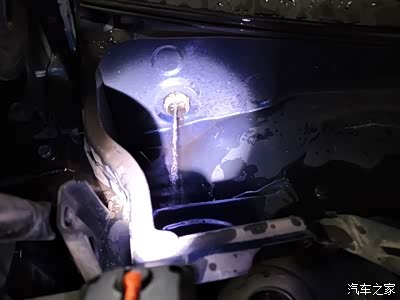

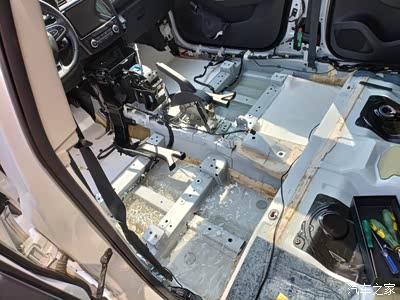

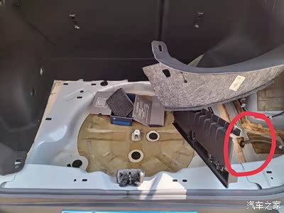

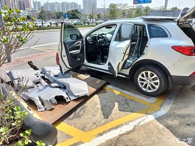

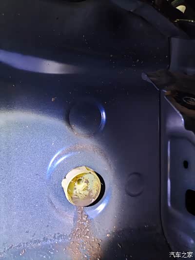

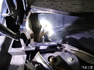

18年的车子,前阵子发现早上开车时前窗玻璃老是有水汽,检查脚垫下面都是水,去4S店说是天窗的下水管堵了,后来把所有的座椅和脚垫全部拆掉,晒了5天,以为就这样修好了,可是过了半个月车里又有水汽了,脚垫下也又有积水了,再去店里修车师傅也搞不明白了,各位大侠有没有类似的情况,问题出在哪儿,请教请教。

出水口堵了,要疏通啊,不然下雨车子就进水

光拆没用呀,堵住的排水管要疏通,不然晒干了,下雨的时候又漏了

科雷嘉的排水孔太小了,非常容易堵
