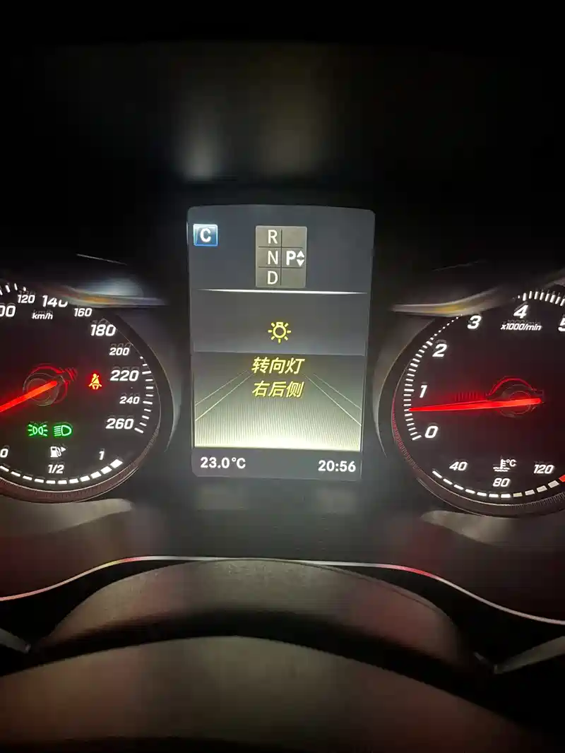

GLC 260,2018年初上牌,54000公里。
2026年4月18日首次出现,重新点火后恢复正常。2026年5月11日再次出现,第二天点火后仍在。下车看过右后侧转向灯,正常。
请问这一般是什么原因?
搜了下,有说灯珠损坏,有说需换个小电路板,有说要去4s店刷下数据。

可能是灯与灯座接触不良造成的,不一定需要换电路板!
去店里让机修师傅检查下,确定了问题,不就好解决了么!

这种情况灯珠坏的可能性不大,电路板坏的可能性大也就是转向灯模块。线路接触不良也有可能,但是可能性也同样不大。具体还是检查一下确定。

大概率是右后尾灯内部灯组驱动电路板接触不良或微损,并非灯泡本体问题,先刷系统适配排除软件问题,无效再更换尾灯小电路板性价比最高。

去4s店检查出问题不修就要600多费用,这点要考虑清楚,这种换灯4s店报价不便宜,不知道要不要1个W
