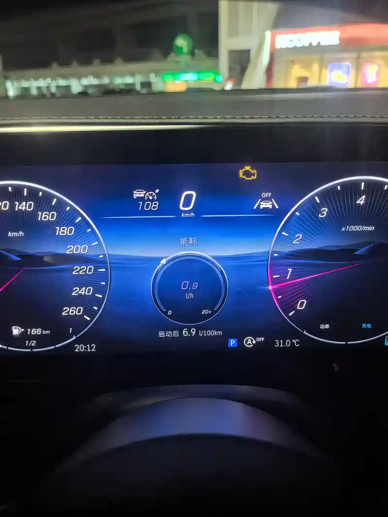

各位车友,有没有遇到新车1000公里发动机亮黄灯的,我看抖音上挺多车友这样,但是具体什么原因又各异,我第一箱油中石化加满,用了一半在另外一家中石化又加满,车停了半个多月没动,后来开了两三天就亮黄灯了,然后自己又消失了一天,然后又亮了,本来跟4s约好要去检查,结果去第二次加油的中石化把油加满,盖子捏紧完黄灯又消失了,当天晚上再启动,又出现了,昨天急着出门叫4s远程诊断说没问题可以继续开,等回来再去检查,昨天跟今天高速开了600公里,黄灯还在,不过没加油,我看有的车友说是油箱盖的问题,我拧过好几次都不行,到底是啥原因,可恶,2025年5月份产的车

感觉是加油的问题,要么油不太干净,要么加油时进空气了,影响发动机工作。再就是是油箱盖没拧紧,但你都捏紧了还亮,那还是发动机或传感器出的小问题,有空赶紧去4S店用电脑查查,放心点。

新车正常行驶中报了故障码,这个估计是系统程序或传感器有问题了,需要用专用电脑检测,建议去4S店免费排查读取故障码解决!

去4s店查查什么故障码

島島私情兄,新车发动机亮黄灯,大概率和燃油或者传感器有关。你这加油后有时灯灭,可能是燃油系统偶发故障,比如燃油泵、喷油嘴工作不稳,或者氧传感器、节气门传感器信号异常。虽说4S远程诊断说没事,但黄灯老亮着,还是建议抽空去4S用诊断仪仔细查查,这样也能放心。希望这些对兄弟有帮助。

今天来4S检查了,工作人员说是发动机上的线束插针扩张,导致接触不良,调整一下插回去。不过来4S之前发动机黄灯又不亮了
