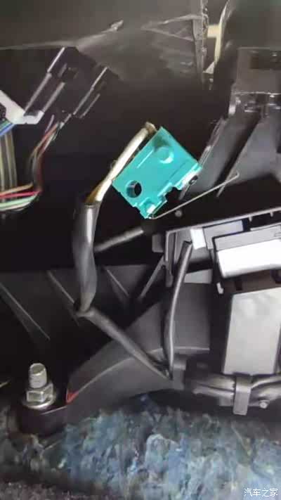

问 维特拉P档已进入,可是显示P档没入位 删除 推荐精华 置顶 取消置顶 关闭回复 打开回复 推荐编辑 楼主禁言 移动帖子 重置头像 操作记录 怡江南 0浏览 · 2021-10-29 21:44 晚上突然出现,档位明明在P档,可是显示没有,显示屏也不断电,锁车也锁不上,没办法,只有把电瓶线拔掉了,用钥匙🔑机械锁🔒上了,请问有车友有出现过这样的问题吗? 举报 打开汽车之家 阅读体验更好 相关问题 更多 问排气管声 0回答 问挡杆套破了 0回答 问维特拉维修手册 0回答 问这个东西是干啥用的? 0回答 问维特拉使用手册 0回答 问空调不凉快了 0回答 全部回复 只看楼主 骆马湖飞哥 关禁闭 已屏蔽 车熄火已经挂到p档,但还会碰到显示“请挂入p档”处理办法:踩刹车,捏住档位锁止开关,往P档在推一下。 2021-10-29 21:44 回复 沙发 屏蔽此人 举报 删除 取消删除 禁言 重置头像 共有条对话 > 谜qwe 关禁闭 已屏蔽 宏光MINIEV 停车熄火已经挂到p档,但还会碰到显示“请挂入p档”处理办法:踩刹车,捏住档位锁止开关,往P档在推一下。 2021-10-29 21:45 回复 板凳 屏蔽此人 举报 删除 取消删除 禁言 重置头像 共有条对话 > 怡江南 楼主 关禁闭 已屏蔽 皓影 打着车后,和平时一样的开,就是停车的时候,显示不回位 2021-10-29 21:45 回复 地板 举报 删除 取消删除 禁言 重置头像 共有条对话 > 之家车友1650826 关禁闭 已屏蔽 维特拉 P档相应传感器坏了吧 2021-10-29 22:10 回复 屏蔽此人 举报 删除 取消删除 禁言 重置头像 共有条对话 > 杰乐 关禁闭 已屏蔽 维特拉 档位传感器 2021-10-29 22:21 回复 屏蔽此人 举报 删除 取消删除 禁言 重置头像 共有条对话 > 六汪人 关禁闭 已屏蔽 我猜你没在P挡熄火。你是熄火后又推到P挡的。 2021-10-30 04:18 回复 屏蔽此人 举报 删除 取消删除 禁言 重置头像 共有条对话 > 粤男人JOG 关禁闭 已屏蔽 不规范操作,波箱自我保护电脑锁了档位。解决办法:(1)熄火后新掛入p档从新启发动机故障消失。(2)从新掛入p档,拔掉电瓶的负极断电,再从新接上电源,再从新启动发动机故障消失。 2021-10-30 07:49 回复 屏蔽此人 举报 删除 取消删除 禁言 重置头像 共有条对话 > jacky322kill 关禁闭 已屏蔽 维特拉 去看我的最新帖子 2021-10-30 09:11 回复 屏蔽此人 举报 删除 取消删除 禁言 重置头像 共有条对话 > dna117 关禁闭 已屏蔽 熄火重新启动,再挂一次,ok。 2021-10-30 09:19 回复 屏蔽此人 举报 删除 取消删除 禁言 重置头像 共有条对话 > pidandy 关禁闭 已屏蔽 P档开关坏了。那个微动开关,坏的概率有点大! 2021-11-01 09:07 回复 屏蔽此人 举报 删除 取消删除 禁言 重置头像 共有条对话 > 17210839 关禁闭 已屏蔽 同样,停车挂p档后,按停启键熄火时,发动机能熄火,仪表盘提示将变速箱档位挂到p档,acc不断电 2021-11-02 23:18 回复 屏蔽此人 举报 删除 取消删除 禁言 重置头像 共有条对话 > 湘湖匠仕 关禁闭 已屏蔽 挂空挡不能熄火吗?空挡能拔出钥匙吗? 2021-11-04 12:41 回复 屏蔽此人 举报 删除 取消删除 禁言 重置头像 共有条对话 > pidandy 关禁闭 已屏蔽 档把边上,换这个开关就行了。型号应该是松下ASQ10147。有很多的开关可以代用。 2021-11-04 12:56 回复 屏蔽此人 举报 删除 取消删除 禁言 重置头像 共有条对话 > 总以为来日方長 关禁闭 已屏蔽 现在怎么样了 2023-01-16 21:58 来自海南 回复 屏蔽此人 举报 删除 取消删除 禁言 重置头像 共有条对话 > 还想在主楼增加内容?点击续写主楼内容 登录 参与更多互动 发表回复 打开App,查看更多评论 首 页 上一页 下一页 末 页 跳 转 取 消 还想在主楼增加内容?点击续写主楼内容 登录 参与更多互动 系统故障 发表回复 图片最多上传9张 微信好友 微信朋友圈 新浪微博 QQ好友 QQ空间 取消 相关推荐 加载中
