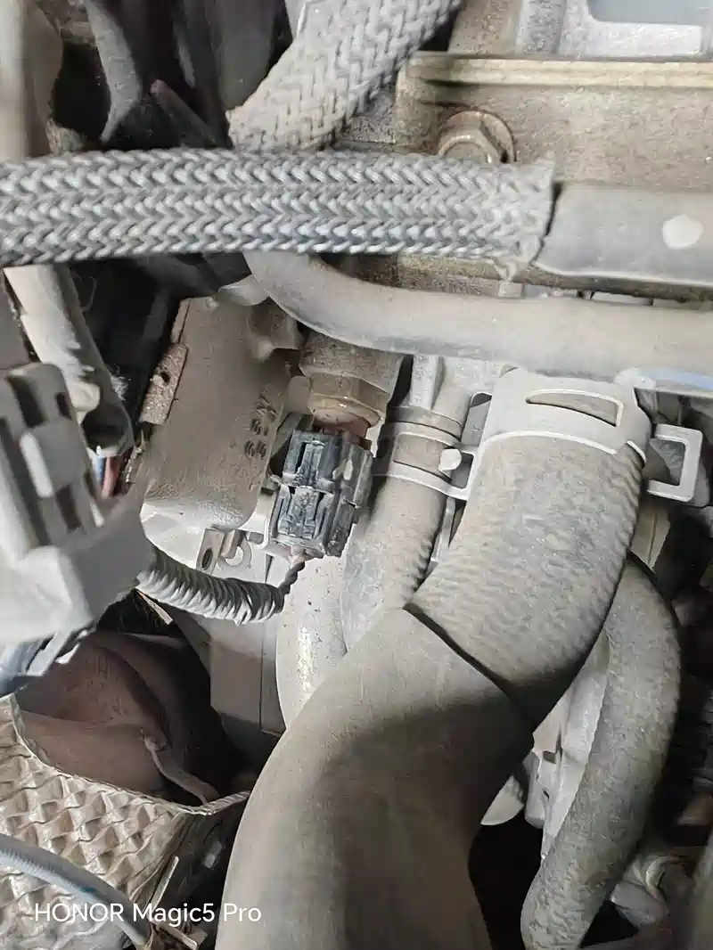

在线急求救,我在换气门室盖垫时,遇到这一个线束,没有办法取出来,请问是用前指甲左右两侧取出,还是甲上下两侧可以取出来?

先把插头总体往里怼,然后一边使劲按压标注的红点,一边往外拔

就是画黄圈途中的地方

请问用钳子夹左右两侧还是上下两侧就可以取出?

之家车友1650826 关禁闭 已屏蔽
维特拉
有个机关卡扣,按着拔
03-08 12:07 来自四川 回复
