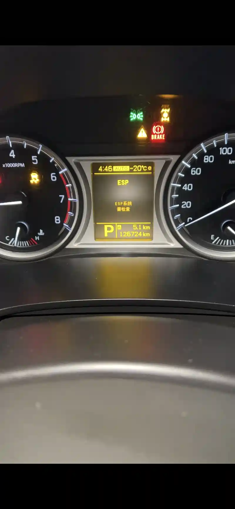

4wd sep 都故障了,在线求助 删除 取消推荐 置顶 取消置顶 关闭回复 打开回复 推荐编辑 楼主禁言 移动帖子 重置头像 操作记录 7笑谈一纸风华 0浏览 · 2026-01-23 05:34· 发布于黑龙江 我在东北,差不多零下 2 2 度左右,车在室外停着,今天早上打车,热车差不多 5-6 分钟,挂倒挡 车没动,给了一下油,车顿挫了一下感觉,(那种感觉就像车轮胎被冻住了),然后故障就出来了,大家有这种情况么 举报 打开汽车之家 阅读体验更好 相关问题 更多 问关于保养问题 0回答 问天窗遮阳帘脱落了 0回答 问1.6车型节气门匹配 0回答 问挡杆套破了 0回答 问车友们进来帮忙看看 0回答 问加了减震顶 垫块后 0回答 全部回复 只看楼主 生丝竹6198 关禁闭 已屏蔽 根据你说的这个情况来看,造成这个故障的原因有很多,建议你注意检查,第一可能就是你的相关的传感器脏了或者存在线路的问题,或者是ABS泵故障,四轮定位系统出现问题或者分动箱内部齿轮磨损、轴承松旷或螺丝松动会影响四驱系统的运作。传动系统油品变质或油温过高也可能引发4WD故障。执行器如制动液压调节器出现问题,也可能导致ESP失效。也可能是系统误报,像这种情况,建议你还是找专业的师傅来帮你检修吧 01-23 06:06 回复 沙发 屏蔽此人 举报 删除 取消删除 禁言 重置头像 共有条对话 > 生丝竹6198 关禁闭 已屏蔽 根据你说的这个情况来看,造成这个故障的原因有很多,建议你注意检查,第一可能就是你的相关的传感器脏了或者存在线路的问题,或者是ABS泵故障,四轮定位系统出现问题或者分动箱内部齿轮磨损、轴承松旷或螺丝松动会影响四驱系统的运作。传动系统油品变质或油温过高也可能引发4WD故障。执行器如制动液压调节器出现问题,也可能导致ESP失效。也可能是系统误报,像这种情况,建议你还是找专业的师傅来帮你检修吧 01-23 06:06 回复 沙发 屏蔽此人 举报 删除 取消删除 禁言 重置头像 共有条对话 > 远离杠精please 关禁闭 已屏蔽 有可能某个轮冻住了,再跑跑试试 01-23 06:59 来自山东 回复 板凳 屏蔽此人 举报 删除 取消删除 禁言 重置头像 共有条对话 > 孟钰棋 关禁闭 已屏蔽 刹车片或刹车卡钳冻死了,两壶热水浇完化开或者喷枪烘干,跑一跑,基本问题不大。 01-23 08:57 来自辽宁 回复 地板 屏蔽此人 举报 删除 取消删除 禁言 重置头像 共有条对话 > yuhf77 关禁闭 已屏蔽 维特拉 我也是黑龙江的,这种情况出现过那么一、两次吧。都是冬天在路口等灯起步加速时出现的。应该是路口有冰,急加速有轮胎打滑出现转速差触发esp 误报导致的。这种情况只要熄火再重新启动,报警信号自动解除。不用担心,屁事没有。 01-23 13:27 来自黑龙江 回复 屏蔽此人 举报 删除 取消删除 禁言 重置头像 共有条对话 > 来了19小维 关禁闭 已屏蔽 差速器油换过吗?是不是差速器冻了 01-23 14:21 来自黑龙江 回复 屏蔽此人 举报 删除 取消删除 禁言 重置头像 共有条对话 > jacky607 关禁闭 已屏蔽 并冬天停车别拉手刹,挂P档,轮子前后用东西档一下 01-23 16:22 来自浙江 回复 屏蔽此人 举报 删除 取消删除 禁言 重置头像 共有条对话 > 7笑谈一纸风华 楼主 关禁闭 已屏蔽 维特拉 破案了,差速器上边有个管丢了,洗车里边进水了,在外边停一夜,冻死了,早上一脚油里边坏了 01-23 18:45 来自黑龙江 回复 举报 删除 取消删除 禁言 重置头像 共有条对话 > 嘿manbam 关禁闭 已屏蔽 维特拉 轮速传感器冻住了你用力一转有可能那个轮速传感器碰坏了或者有冰 01-24 12:35 来自内蒙古 回复 屏蔽此人 举报 删除 取消删除 禁言 重置头像 共有条对话 > lch258 关禁闭 已屏蔽 和我的车毛病一样的 01-25 00:08 来自山西 回复 屏蔽此人 举报 删除 取消删除 禁言 重置头像 共有条对话 > lch258 关禁闭 已屏蔽 用充气嘴使劲吹esp那里就解决了。 01-25 00:09 来自山西 回复 屏蔽此人 举报 删除 取消删除 禁言 重置头像 共有条对话 > 还想在主楼增加内容?点击续写主楼内容 登录 参与更多互动 发表回复 打开App,查看更多评论 首 页 上一页 下一页 末 页 跳 转 取 消 还想在主楼增加内容?点击续写主楼内容 登录 参与更多互动 系统故障 发表回复 图片最多上传9张 微信好友 微信朋友圈 新浪微博 QQ好友 QQ空间 取消 相关推荐 加载中
