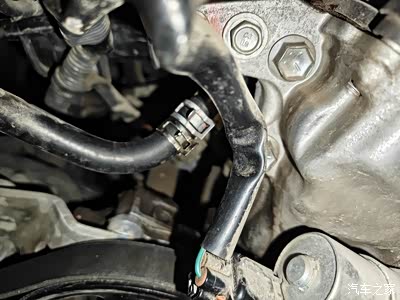

问 铃木维特拉1.4t,外循环汽油味。 删除 推荐精华 置顶 取消置顶 关闭回复 打开回复 推荐编辑 楼主禁言 移动帖子 重置头像 操作记录 小张7917 0浏览 · 2025-11-28 17:30· 发布于内蒙古 铃木维特拉1.4t,已经9 年车龄了,近期总是出现外循环有很浓的汽油味是怎么回事?有哪位车友遇到过类似情况? 举报 打开汽车之家 阅读体验更好 相关问题 更多 问发动机轻微喘震 0回答 问维特拉油耗高 0回答 问不知道滴滴声哪来的 0回答 问维特拉离合器故障 0回答 问维特拉使用手册 0回答 问前置雷达探头 0回答 全部回复 只看楼主 我是_威哥 关禁闭 已屏蔽 锋驭 检查高压油泵油管 2025-11-28 18:56 回复 沙发 屏蔽此人 举报 删除 取消删除 禁言 重置头像 共有条对话 > 北京车友8202713 关禁闭 已屏蔽 我要申诉 本楼已被删除 查看回帖内容查看操作记录 2025-11-28 21:16 来自河北 板凳 屏蔽此人 删除 取消删除 禁言 重置头像 共有条对话 > 北京车友8202713 关禁闭 已屏蔽 同样的情况,打开机盖闻副驾皮带位置味大,刚着车没有,跑一会才有味。高压油泵前的管去年已加卡箍,现在把碳罐下面铝块到空滤下边的管两头加了卡子,碳罐已换。现在不明显了但还是有,下一步看发动机和防火墙之间的EGR管 2025-11-28 21:17 来自河北 回复 地板 屏蔽此人 举报 删除 取消删除 禁言 重置头像 共有条对话 > 哈哈哈士奇说 关禁闭 已屏蔽 就是高压油泵管接头 2025-11-28 21:18 来自重庆 回复 屏蔽此人 举报 删除 取消删除 禁言 重置头像 共有条对话 > cheerful11 关禁闭 已屏蔽 我那个也是偶尔有这个问题 2025-11-30 00:55 来自四川 回复 屏蔽此人 举报 删除 取消删除 禁言 重置头像 共有条对话 > 朋友原谅我渐渐少 关禁闭 已屏蔽 好像我冷天就有这个情况。 2025-11-30 13:51 来自湖南 回复 屏蔽此人 举报 删除 取消删除 禁言 重置头像 共有条对话 > 苹果哥 关禁闭 已屏蔽 油管接头绑一下就好了 2025-12-01 18:27 来自山东 回复 屏蔽此人 举报 删除 取消删除 禁言 重置头像 共有条对话 > 土豆仔爱姬 关禁闭 已屏蔽 检查下高压油泵前后汽油进出口橡胶管,我骁途1.4t也是有汽油味,找了好多次才发现是橡胶管紧固的铁箍有点松,热胀冷缩加震动有时漏有时不漏,换个紧固就好。记住前后都要紧固,我开始只紧固一边,后面发现另一头也漏,害我找了好久汽油味的位置。 2025-12-02 00:53 来自 回复 屏蔽此人 举报 删除 取消删除 禁言 重置头像 共有条对话 > 快活豹子头 关禁闭 已屏蔽 起亚K5 我换了碳罐好了 2025-12-02 11:59 回复 屏蔽此人 举报 删除 取消删除 禁言 重置头像 共有条对话 > yyqyy010 关禁闭 已屏蔽 我的小维燃油软管漏过,换了燃油软管 2025-12-08 20:31 来自北京 回复 屏蔽此人 举报 删除 取消删除 禁言 重置头像 共有条对话 > 吉林市爷们 关禁闭 已屏蔽 维特拉 我也遇到过,高压油泵接头卡箍,松开往里怼怼重新卡。 2025-12-16 01:55 回复 屏蔽此人 举报 删除 取消删除 禁言 重置头像 共有条对话 > Jz时光 关禁闭 已屏蔽 维特拉 加个卡箍就行了 2025-12-27 10:24 回复 屏蔽此人 举报 删除 取消删除 禁言 重置头像 共有条对话 > aqufplqdtk0 关禁闭 已屏蔽 太天气冷了 图上的油管老化 直接买一根新的换上我换卡窟 没能一次性解决 01-04 23:12 来自广西 回复 屏蔽此人 举报 删除 取消删除 禁言 重置头像 共有条对话 > yuhf77 关禁闭 已屏蔽 维特拉 我要申诉 本楼已被删除 查看回帖内容查看操作记录 01-15 10:15 来自黑龙江 屏蔽此人 删除 取消删除 禁言 重置头像 共有条对话 > 冈本首席体验师8543 关禁闭 已屏蔽 维特拉 我冷车启动,踩刹车会很强烈,车热了以后,症状消失。 01-20 01:13 来自湖南 回复 屏蔽此人 举报 删除 取消删除 禁言 重置头像 共有条对话 > 宇灵轩岚 关禁闭 已屏蔽 维特拉 冬天明显 02-07 18:50 回复 屏蔽此人 举报 删除 取消删除 禁言 重置头像 共有条对话 > 老车情怀1138 关禁闭 已屏蔽 两根汽油管一起换了都漏 03-27 06:17 来自河北 回复 屏蔽此人 举报 删除 取消删除 禁言 重置头像 共有条对话 > 还想在主楼增加内容?点击续写主楼内容 登录 参与更多互动 发表回复 打开App,查看更多评论 首 页 上一页 下一页 末 页 跳 转 取 消 还想在主楼增加内容?点击续写主楼内容 登录 参与更多互动 系统故障 发表回复 图片最多上传9张 微信好友 微信朋友圈 新浪微博 QQ好友 QQ空间 取消 相关推荐 加载中
