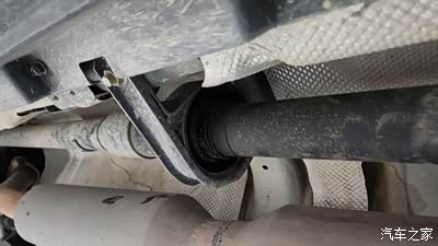

我四驱异响,修车的检查是传动中轴中间的支撑轴承坏了,我淘宝上N家铃木的配件商都问了,没有单卖,只有转动轴总成,总成要2450元
,就一个轴承的问题啊,在这向车友们咨询一下,那里可单买,或者有什么替代办法,或者这轴承的型号?

找修传动轴的修。去年我车的过桥轴承响,我打了点润滑脂进去,到现在没响过

拆下,看轴承型号

不到十块钱的二氧化钼润滑脂,用针筒打进去就不响了…

我的21年也响过,打了2次油,就没声音了,但是涉水后也容易有,总成差不多2000左右,异响是高速,快速路有高频金属摩擦的声音

维特拉这个过桥轴承确实不好单买,可以试试把旧轴承拆下来,看轴承本体上有没有刻着型号代码,比如6305或6206这种。拿着型号去当地大型轴承专卖店找找,或者淘宝搜轴承型号而不是搜车型。有些车友用其他车型的过桥轴承改过也能用,但需要点动手能力。

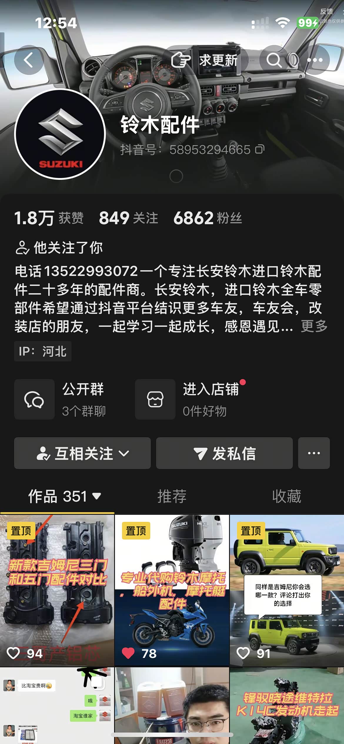

找他问问吧
