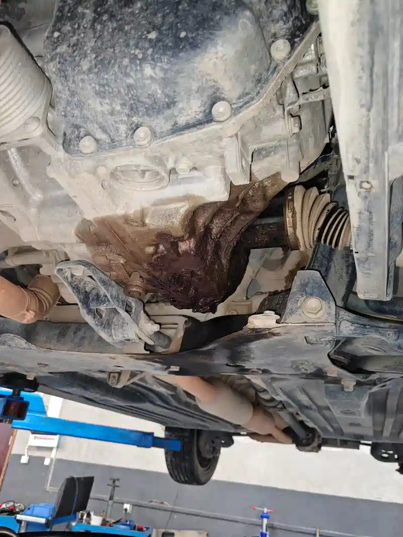

看看到底是左前半轴油封漏油,还是变速箱漏油!跑了一趟西藏,丙察察烂路,丙察左,察芒公路,回来换差速器和分动箱油,发现靠近变速箱这一侧漏油了,师傅说可能是半轴油封漏油?有谁有过这种情况么?配件还要多等几天!只能慢慢开回家等

看图片油渍集中在半轴和变速箱连接处,大概率是半轴油封被烂路颠漏了,变速箱油封漏的话油渍会从壳体上部往下流。先擦干净油渍跑两天再看渗漏点,要是半轴油封漏换起来简单,变速箱油封就得抬变速箱了。西藏回来记得把底盘螺丝都紧一遍,烂路颠松很正常。

留意车辆异常症状:半轴油封损坏,行驶时可能会听到类似金属摩擦及碰撞的异响,转弯时更明显,还可能出现车辆跑偏、高速行驶时方向盘剧烈抖动等情况。若为变速箱漏油,可能会导致入档困难、变速箱工作噪音增大、换挡顿挫等问题。如果暂时无法确定,建议先缓慢行驶回家,期间注意观察车辆状况,尽量避免急加速、急刹车等操作,待配件到货后及时到维修店进行检查维修。

应该是半轴油封,我看半轴上是油渍最重的地方

已经更换了半轴油封,解决问题
