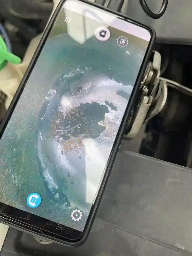

问 油耗高加燃油宝 删除 推荐精华 置顶 取消置顶 关闭回复 打开回复 推荐编辑 楼主禁言 移动帖子 重置头像 操作记录 铁子8345 0浏览 · 2025-05-06 18:31· 发布于四川 最近油耗偏高最高达到9.3,现在维持在9左右去汽修检查了一下,然后缸内有拉伤烧黑的痕迹,积碳有点多,汽修师傅让我加燃油宝拉高速试试,车友有好的建议吗? 举报 打开汽车之家 阅读体验更好 相关问题 更多 问好点的机滤买哪种? 0回答 问刹车油壶滤网 0回答 问变速箱油问题? 0回答 问改床车自驾游 0回答 问维特拉后减震垫片安装 0回答 问维特拉小白保养求科普 0回答 全部回复 只看楼主 小卢弟 关禁闭 已屏蔽 阳光 这个轻微拉伤的话,后期只要定期保养好,有时间把内部积碳彻底清洗一下,这个对油耗的话是会有改善的,油耗高低的话,主要与驾驶习惯,还有跑的路况有关系,其次就是定期清洗一下积碳,积碳过多的话,油耗多少会高点,还有就是火花塞看是否间隙大失火,燃烧不好导致油耗高的火花塞,有问题的话也需要定期更换的 2025-05-06 18:37 来自河南 回复 沙发 屏蔽此人 举报 删除 取消删除 禁言 重置头像 共有条对话 > 小伟杰 关禁闭 已屏蔽 雷克萨斯IS 你现在这种情况的话,如果说缸内这边有出现拉伤,这个可以先进行清理一下,油耗这边高的话,重点检查一下你的氧传感器,还有就是清洗一下油漏喷油嘴,节气门以及碳罐电磁阀的问题。 2025-05-06 18:39 来自广东 回复 板凳 屏蔽此人 举报 删除 取消删除 禁言 重置头像 共有条对话 > 老衲一头秀发5966 关禁闭 已屏蔽 名图 这个磨损不是很严重,属于正常的磨损。然后积碳也不是很严重,上了年线的时候,多少都会有点积碳的问题。加燃油宝可能会有点用,但作用也不大。建议楼主不用去修理,正常开就行了。 2025-05-06 19:42 来自江西 回复 地板 屏蔽此人 举报 删除 取消删除 禁言 重置头像 共有条对话 > 京桥 关禁闭 已屏蔽 维特拉 长时间短途开,车子没热起来就到目的地,油耗9个就不算高,我的也这样,开几次长途油耗就下来了。 2025-05-06 22:20 来自江苏 回复 屏蔽此人 举报 删除 取消删除 禁言 重置头像 共有条对话 > 还想在主楼增加内容?点击续写主楼内容 登录 参与更多互动 发表回复 打开App,查看更多评论 首 页 上一页 下一页 末 页 跳 转 取 消 还想在主楼增加内容?点击续写主楼内容 登录 参与更多互动 系统故障 发表回复 图片最多上传9张 微信好友 微信朋友圈 新浪微博 QQ好友 QQ空间 取消 相关推荐 加载中
