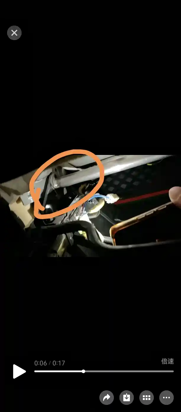

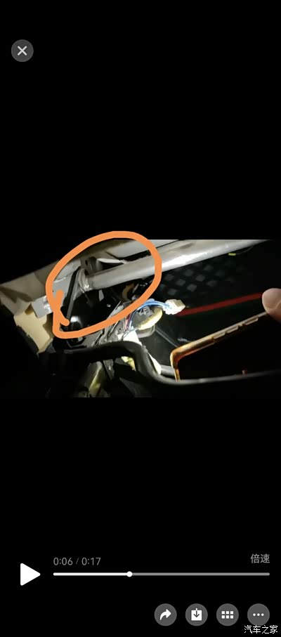

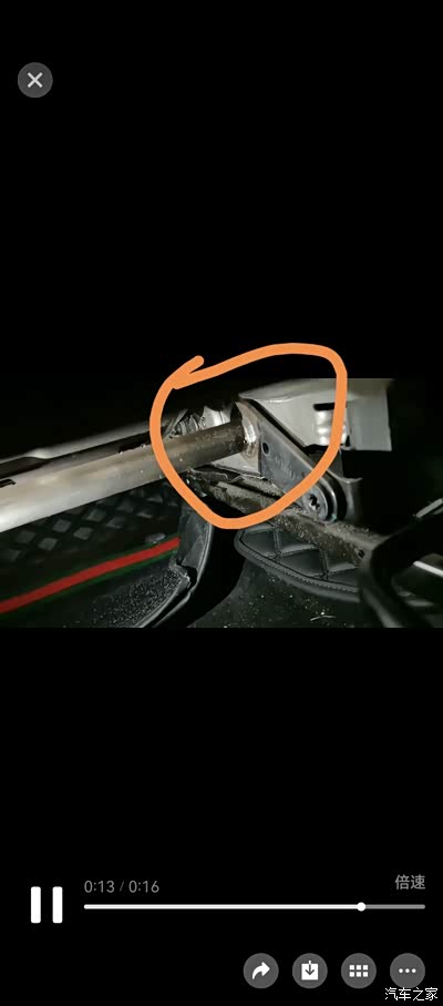

每次一坐会动下。

通过照片来看的话,我们这个做一下方固定支架晃动的时候有明显的晃动,出现这个问题的话,主要检查一下座椅靠背支架以及连接支架是否出现这个脱焊导致的松动引起的问题出现,
解决问题可以把座椅整个拆下来,拆下来以后打开靠背检查一下,如果里面固定支架连接支架有这个脱焊了,需要重新焊接一下解决问题。
按照我上面给你描述的维修方案处理一下,
解决问题。

雷克萨斯IS
看照片的话,你这个座椅的间隙的确是有一点大,它主要是中间的这个固定座椅,两边座椅边缘中间有磨损导致的,这个处理方法的话,是需要把整个座椅拆卸下来进行添加一下这个间隙就可以了。还有一种可能就是你标记的这个轴两边有出现损坏的情况,导致这个整个座椅间隙过大。

凹凸曼vip 关禁闭 已屏蔽
就是支架跟座椅横杆那个固定套有间隙,我的新车两年就出现了这个情况。解决方法要不然就是点焊,要不然就是在支架边上扁管上打颗螺丝固定。方法一、点焊会后上下调不了座椅高度,方法二、打固定螺丝可以上下调节座椅高度,但是扁管金属被电钻打了一个孔安装螺丝,硬度下降,随时有断裂风险。目前我车座椅的解决方法就是在支架扁管上打了一颗固定螺丝。五六年了没晃动过了。就是心里有膈应
竹海林荫鸟幽鸣 关禁闭 已屏蔽
板材太单薄了,我也遇到这个情况了,刹车时感觉晃动明显,修车厂把椅子拆下来研究了一番说框量不是一两个地方,没法弄,主要是刚才太过单薄,时间长了磨损导致的。
