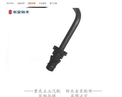

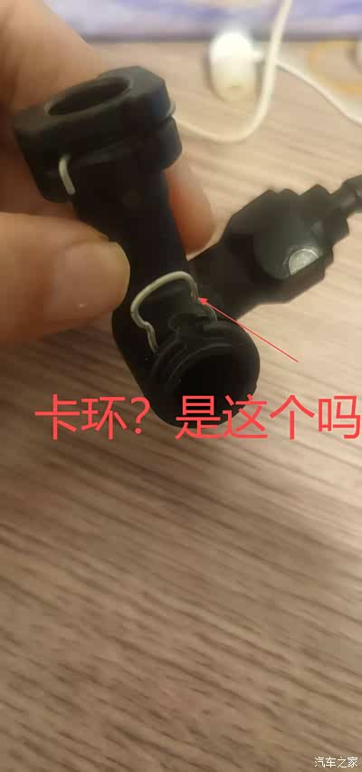

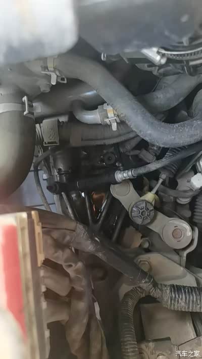

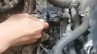

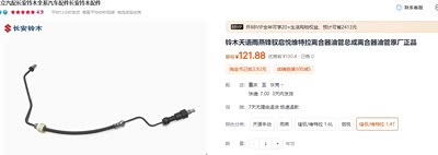

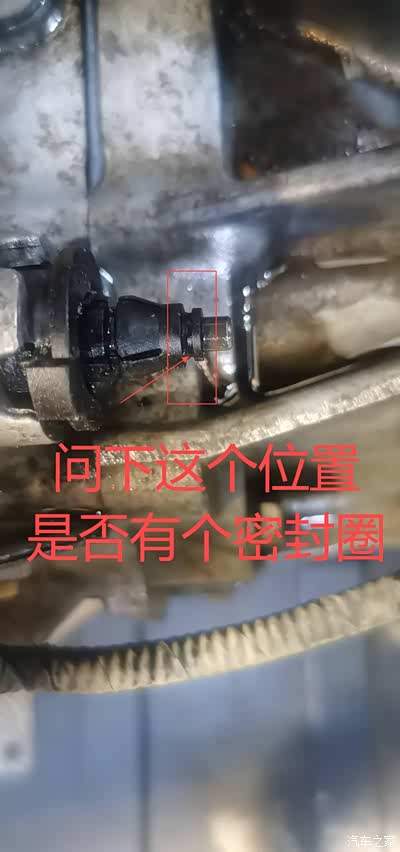

问 维特拉离合故障 删除 推荐精华 置顶 取消置顶 关闭回复 打开回复 推荐编辑 楼主禁言 移动帖子 重置头像 操作记录 天津车友4506625 0浏览 · 2025-02-03 00:20· 发布于河北 离合器分泵坏啦? 举报 打开汽车之家 阅读体验更好 相关问题 更多 问发动机轻微喘震 0回答 问脚窝灯常亮吗? 0回答 问维特拉小白保养求科普 0回答 问好点的机滤买哪种? 0回答 问成都地区铃木车维修 0回答 问挡风玻璃的油脂 0回答 全部回复 只看楼主 雨后阳光880315 关禁闭 已屏蔽 五菱宏光 维特拉出现离合故障,有可能是离合器分泵坏了。分泵故障常表现为离合踏板变软、行程变长或离合分离不彻底。可检查分泵有无漏油,推杆是否正常工作,以此判断故障 2025-02-03 00:23 来自山东 回复 沙发 屏蔽此人 举报 删除 取消删除 禁言 重置头像 共有条对话 > 天津车友4506625 楼主 关禁闭 已屏蔽 2025-02-03 00:24 来自河北 回复 板凳 举报 删除 取消删除 禁言 重置头像 共有条对话 > 天津车友4506625 楼主 关禁闭 已屏蔽 2025-02-03 00:24 来自河北 回复 地板 举报 删除 取消删除 禁言 重置头像 共有条对话 > 天津车友4506625 楼主 关禁闭 已屏蔽 2025-02-03 11:35 来自河北 回复 举报 删除 取消删除 禁言 重置头像 共有条对话 > 冷雨ii 关禁闭 已屏蔽 银河E5 车友你好!维特拉离合器分泵可能出现故障,以下是判断及相关情况: - 故障表现:若离合器分泵坏了,常见症状有踩离合时感觉无力、发软,离合踏板不回弹,或者离合分离不彻底,换挡困难等。- 检查方法:查看离合器分泵外观有无漏油迹象,液压油液位是否明显下降。也可找专业维修人员用专业工具检测分泵的工作压力等参数。- 维修建议:如果确定是离合器分泵故障,一般需要更换新的分泵。维修后要注意排净液压系统中的空气,确保离合器正常工作。 要是对故障判断没把握,建议去专业维修店让技师全面检查诊断。 2025-02-03 22:59 来自湖北 回复 屏蔽此人 举报 删除 取消删除 禁言 重置头像 共有条对话 > k7wlt3cg 关禁闭 已屏蔽 这个位置是卡环位,你的卡环不见了吗,这漏的是刹车油 如果这个分泵坏了,那就换套新的,如果没坏,买一套回来,用它的卡环卡住你原车的应该就可以了 2025-02-06 15:28 来自广东 回复 屏蔽此人 举报 删除 取消删除 禁言 重置头像 共有条对话 > 天津车友4506625 楼主 关禁闭 已屏蔽 2025-02-06 18:05 来自河北 回复 举报 删除 取消删除 禁言 重置头像 共有条对话 > k7wlt3cg 关禁闭 已屏蔽 你看看这是不是你要的信息,我去TB店铺看了一下,你这个位置确实是缺失一个橡胶环,可能留在了你的那个帽子里面。如果没有了,你可以考虑购买我截图给你的这个部件整个替换, 信息都在图片上了 2025-02-06 21:22 来自广东 回复 屏蔽此人 举报 删除 取消删除 禁言 重置头像 共有条对话 > 酷炫流星 关禁闭 已屏蔽 维特拉 是手动挡么 2025-02-06 21:45 来自广西 回复 屏蔽此人 举报 删除 取消删除 禁言 重置头像 共有条对话 > 还想在主楼增加内容?点击续写主楼内容 登录 参与更多互动 发表回复 打开App,查看更多评论 首 页 上一页 下一页 末 页 跳 转 取 消 还想在主楼增加内容?点击续写主楼内容 登录 参与更多互动 系统故障 发表回复 图片最多上传9张 微信好友 微信朋友圈 新浪微博 QQ好友 QQ空间 取消 相关推荐 加载中
