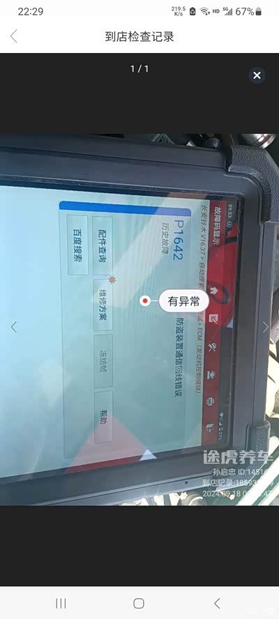

连接电脑显示故障,但没故障码,这是啥情况?求高手指点!
泰州车友6999092
0浏览 · 2024-12-05 22:30· 发布于江苏
没有故障码,连接电脑显示这个故障,有懂的吗?请指教一下,谢谢
优质解答
壹路順风 关禁闭 已屏蔽
这个故障码是发动机与防盗控制器之间通讯错误一般是线路问题。
如果这个故障码清除掉,不再提示有。那就是历史故障,没有问题的,不用维修。系统里面报故障不代表就一定亮故障灯。
