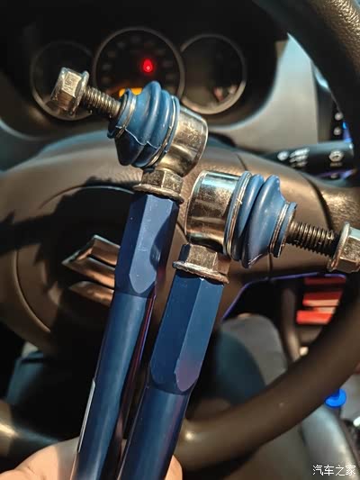

天语 尚悦
我的铃木天语尚悦也出现这种情况,后来买了两个平衡杆胶套,如下,结果搞掂。维特拉的要11元一个。
2024-12-06 19:37 来自广西 回复

换竞技版小吊杆,原厂索尼克太垃圾
2025-01-12 19:53 来自四川 回复

换平衡杆胶套一定要换原厂的
2025-01-12 22:21 来自辽宁 回复
