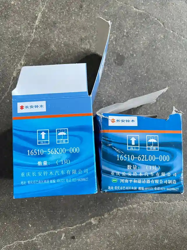

问 维特拉机滤,62L和56K,二者通用吗? 删除 推荐精华 置顶 取消置顶 关闭回复 打开回复 推荐编辑 楼主禁言 移动帖子 重置头像 操作记录 没事爱捣鼓 0浏览 · 2024-09-18 15:56· 发布于山东 刚买的机油滤芯,1.4维特拉,之前用16510-62L00短款,这次卖家发的是16510-56K00长款,请问车友,二者通用吗? 举报 打开汽车之家 阅读体验更好 相关问题 更多 问紧急求助帖!!! 0回答 问维特拉车机更换 0回答 问维特拉轮胎推荐 0回答 问挡杆套破了 0回答 问年审上线后换挡迟钝 0回答 问火花塞需要更换吗? 0回答 全部回复 只看楼主 方便面8791 关禁闭 已屏蔽 跟曼牌610/1和610/9差不多,通用 2024-09-18 16:07 来自湖南 回复 沙发 屏蔽此人 举报 删除 取消删除 禁言 重置头像 共有条对话 > 无套胜有套 关禁闭 已屏蔽 螺纹规格一样就能用 2024-09-18 16:46 来自浙江 回复 板凳 屏蔽此人 举报 删除 取消删除 禁言 重置头像 共有条对话 > 天地造化 关禁闭 已屏蔽 维特拉 能用,里程长短问题。 2024-09-18 18:48 来自湖北 回复 地板 屏蔽此人 举报 删除 取消删除 禁言 重置头像 共有条对话 > cxk168 关禁闭 已屏蔽 汉格斯特Hengst机油滤芯H97W01就适合维特拉,已经使用多次了,长度尺寸与曼牌610/9差不多,螺距是一样的,比曼牌价格便宜许多。 2024-09-19 16:06 来自江苏 回复 屏蔽此人 举报 删除 取消删除 禁言 重置头像 共有条对话 > 南海条友仔 关禁闭 已屏蔽 随便用,高款昌河铃木的我都用过,一样效果 2024-09-25 16:23 来自广东 回复 屏蔽此人 举报 删除 取消删除 禁言 重置头像 共有条对话 > yepp5zxg 关禁闭 已屏蔽 长的能够一万公里换 2024-09-30 08:45 来自湖南 回复 屏蔽此人 举报 删除 取消删除 禁言 重置头像 共有条对话 > 还想在主楼增加内容?点击续写主楼内容 登录 参与更多互动 发表回复 打开App,查看更多评论 首 页 上一页 下一页 末 页 跳 转 取 消 还想在主楼增加内容?点击续写主楼内容 登录 参与更多互动 系统故障 发表回复 图片最多上传9张 微信好友 微信朋友圈 新浪微博 QQ好友 QQ空间 取消 相关推荐 加载中
