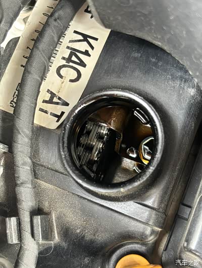

问 紧急求助,关于1.4t正时链条磨损 删除 推荐精华 置顶 取消置顶 关闭回复 打开回复 推荐编辑 楼主禁言 移动帖子 重置头像 操作记录 abc1979818 0浏览 · 2024-07-21 18:14· 发布于四川 各位大哥,今天去看一辆1.4t锋,2015年11月,13万公里发现正时链条有磨损,如下图,开起来没异常,请问是不是要换正时链条了?这个要换多少钱啊? 举报 打开汽车之家 阅读体验更好 相关问题 更多 问前置雷达探头 0回答 问发动机漏油了 0回答 问成都地区铃木车维修 0回答 问发动机盖及周边渗油 0回答 问方向盘 0回答 问求购二手维特拉四驱 0回答 全部回复 只看楼主 苏打 关禁闭 已屏蔽 飞度 不急,我的也是 2024-07-24 15:48 来自河南 回复 沙发 屏蔽此人 举报 删除 取消删除 禁言 重置头像 共有条对话 > 苏打 关禁闭 已屏蔽 飞度 另:你用的什么机油,怎么会有油泥 2024-07-24 15:50 来自河南 回复 板凳 屏蔽此人 举报 删除 取消删除 禁言 重置头像 共有条对话 > wzf3200 关禁闭 已屏蔽 哈弗猛龙燃油 这是正常磨损,都13万了磨损这么点不算什么,我的目前12万7千多公里。链条这一面本来就是涨紧器压着的。那么厚的链条就表面有点磨损没必要纠结。 2024-07-24 17:18 来自北京 回复 地板 屏蔽此人 举报 删除 取消删除 禁言 重置头像 共有条对话 > wzf3200 关禁闭 已屏蔽 哈弗猛龙燃油 看得出来原车主应该是保养的挺一般。 2024-07-24 18:07 来自北京 回复 屏蔽此人 举报 删除 取消删除 禁言 重置头像 共有条对话 > xw25471015 关禁闭 已屏蔽 一根链条而已,没几个钱 2024-08-13 18:21 来自湖南 回复 屏蔽此人 举报 删除 取消删除 禁言 重置头像 共有条对话 > 糊涂也是一种幸福 关禁闭 已屏蔽 骁途 磨损这点怕什么,不拉长就没事,用吧。 2024-08-14 19:12 来自山东 回复 屏蔽此人 举报 删除 取消删除 禁言 重置头像 共有条对话 > yepp5zxg 关禁闭 已屏蔽 几千公里就这样了,不算磨损 2024-08-14 21:07 来自湖南 回复 屏蔽此人 举报 删除 取消删除 禁言 重置头像 共有条对话 > 朋友原谅我渐渐少 关禁闭 已屏蔽 你这个发动机有问题啊。我的发动机这里看进去都是金黄色的。非常干净。金黄色上面有一层油膜。干干净净的。 2024-08-17 23:52 来自湖南 回复 屏蔽此人 举报 删除 取消删除 禁言 重置头像 共有条对话 > 朋友原谅我渐渐少 关禁闭 已屏蔽 换几次壳牌机油。当洗锅油用吧。这个油泥很多了。 2024-08-17 23:53 来自湖南 回复 屏蔽此人 举报 删除 取消删除 禁言 重置头像 共有条对话 > 摩托斗士 关禁闭 已屏蔽 维特拉 我的天,你这车机油要么用的假的,要么没有定期保养,油泥也太多了 2024-08-28 08:12 来自四川 回复 屏蔽此人 举报 删除 取消删除 禁言 重置头像 共有条对话 > ttx1526 关禁闭 已屏蔽 维特拉 你这个应该是用到假机油了 这机头不挑机油 只要是正品530即可 2024-09-01 00:39 来自湖南 回复 屏蔽此人 举报 删除 取消删除 禁言 重置头像 共有条对话 > 还想在主楼增加内容?点击续写主楼内容 登录 参与更多互动 发表回复 打开App,查看更多评论 首 页 上一页 下一页 末 页 跳 转 取 消 还想在主楼增加内容?点击续写主楼内容 登录 参与更多互动 系统故障 发表回复 图片最多上传9张 微信好友 微信朋友圈 新浪微博 QQ好友 QQ空间 取消 相关推荐 加载中
