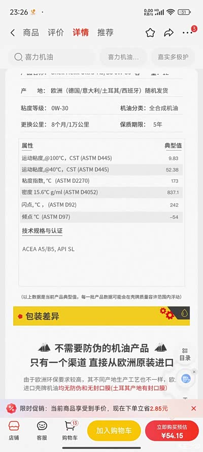

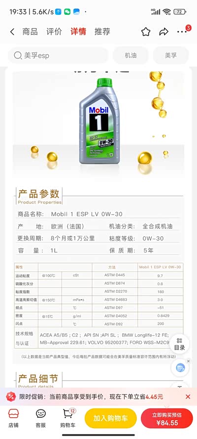

维特拉车友们,你们有用过欧版灰壳0w30和美孚esp lv 0w30两种机油的吗?感觉怎样?近期想入手0w30中低粘度的机油,感觉高粘度的动力虽好,但太吵了,顿挫还大。

用过灰壳030A5B5,冬天用冷启动很好,低粘度30油
2023-12-22 00:10 来自新疆 回复

市区用美孚LV可以 国道 高速佛系也可以 长时间90速度
突然想加速 深踩油门大概3秒都没反应 我就送油门了 粘度太低 但省油

粘度太低适合佛系驾驶,另外这两款油怎么换油周期是8个月或1万公里?我用的是水美EP5W30,包装写的换油周期2万英里,我一年一换,一般一年也就跑7000-10000公里。去年11月换的,今年11月第二次换,刚换完感觉动力略微好点,和旧油比差别极小,跑了1万多公里。

这俩都不如银美5-30,壳牌0-30用过3次后来换的银美5-30。壳牌0-30没有dexos的认证这个可以减少爆震,我的车大油门偶尔会爆震用银美就没有,再就是壳牌太稀了用着不踏实,但壳牌静音确实好。

换上了欧版灰壳0w30,9点几粘度,车子瞬间安静了,顿挫减少了,加速还好,比银美孚稍微弱点,深踩油门降档加速也没问题。就看耐用性了。
