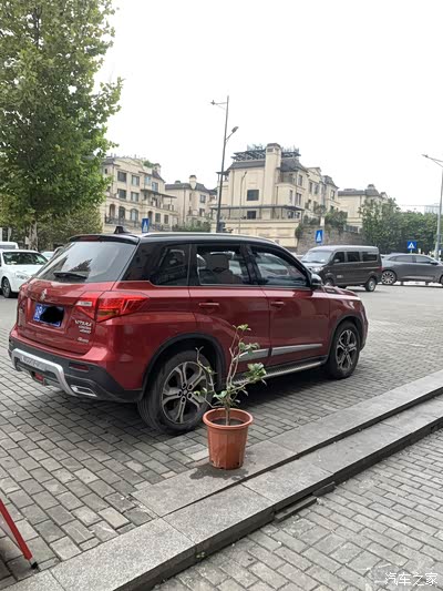

问 关于小维轮胎型号选择 删除 推荐精华 置顶 取消置顶 关闭回复 打开回复 推荐编辑 楼主禁言 移动帖子 重置头像 操作记录 乌鲁木齐车友8997738 0浏览 · 2023-11-12 16:19· 发布于新疆 现在已经升高了底盘,想再换个轮胎升高一点,已经换了225 60 17的轮胎,打算明年换个215 65 17的,有没有换过这个型号,会不会蹭内衬? 举报 打开汽车之家 阅读体验更好 相关问题 更多 问年审上线后换挡迟钝 0回答 问脚窝灯常亮吗? 0回答 问发动机盖及周边渗油 0回答 问维特拉发动机机脚推荐 0回答 问车身抖动问题 0回答 问维特拉锁车问题 0回答 全部回复 只看楼主 光光的guang 关禁闭 已屏蔽 锋驭 225 60 r17不蹭内衬吗? 2023-11-12 22:35 来自山东 回复 沙发 屏蔽此人 举报 删除 取消删除 禁言 重置头像 共有条对话 > 来了19小维 关禁闭 已屏蔽 不会磨轮胎吗 2023-11-13 06:28 来自黑龙江 回复 板凳 屏蔽此人 举报 删除 取消删除 禁言 重置头像 共有条对话 > yishanjun 关禁闭 已屏蔽 维特拉 转弯离心可能要大, 2023-11-13 07:38 来自浙江 回复 地板 屏蔽此人 举报 删除 取消删除 禁言 重置头像 共有条对话 > SUZUKI我的梦 关禁闭 已屏蔽 维特拉 215 60 r17 换上没问题,不蹭轮眉 2023-11-13 10:38 来自重庆 回复 屏蔽此人 举报 删除 取消删除 禁言 重置头像 共有条对话 > SUZUKI我的梦 关禁闭 已屏蔽 维特拉 2023-11-13 10:39 来自重庆 回复 屏蔽此人 举报 删除 取消删除 禁言 重置头像 共有条对话 > xyzl1718 关禁闭 已屏蔽 我改小,用16寸轮毂,205-65-16胎。 2023-11-13 10:44 来自江苏 回复 屏蔽此人 举报 删除 取消删除 禁言 重置头像 共有条对话 > 仿寫的情話 关禁闭 已屏蔽 维特拉 这改大了,年审了怎么办 2023-11-15 10:16 来自广东 回复 屏蔽此人 举报 删除 取消删除 禁言 重置头像 共有条对话 > 还想在主楼增加内容?点击续写主楼内容 登录 参与更多互动 发表回复 打开App,查看更多评论 首 页 上一页 下一页 末 页 跳 转 取 消 还想在主楼增加内容?点击续写主楼内容 登录 参与更多互动 系统故障 发表回复 图片最多上传9张 微信好友 微信朋友圈 新浪微博 QQ好友 QQ空间 取消 相关推荐 加载中
