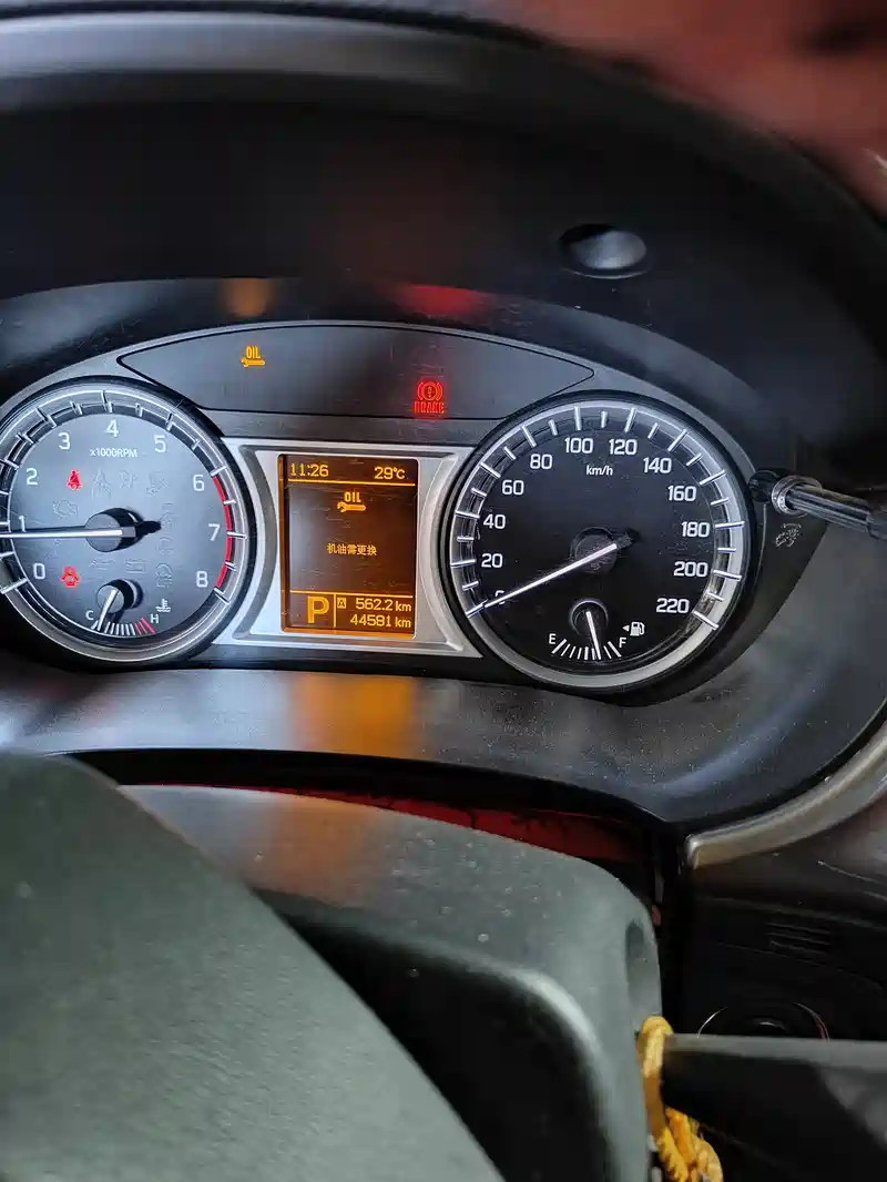

急问怎么回事
银川车友5211980
0浏览 · 2023-07-21 14:19· 发布于宁夏
刚保养行驶1000多公里出来这个是机油问题吗?保养是买保险送的,保养时没看是啥机油

1、着火下,按右侧信息显示选择手柄,将信息显示屏调至黑屏(显示屏依次为:瞬时油耗-平均油耗-续航里程-平均速度-黑屏)。
2、长按左侧里程按钮5秒以上,直到显示屏出现机油锁显示(这时松开按钮,显示区将显“OIL”字样2秒钟)。
3、在完成第2步操作后,放开按钮,并立即在3秒内连续5次快按左侧的按钮。
4、“OIL”闪烁提示3次后熄灭,显示“SUCESSFUL(成功)”。

就是保养提示而已,你做完保养没复位

左边归零按钮按住5秒 然后连续按5下消除

这个就是当时保养完店里没给你复位,你自己消一下就行。这个其实就是个闹钟,每五千公里或者半年就会跳出来

保养时候没有设置所以出现了,可以自行取消,论坛里面查查怎么操作就行了

你在此论坛找找。有消除此提示标志的方法。就仪表盘上的二支杆。按按按就好了。
