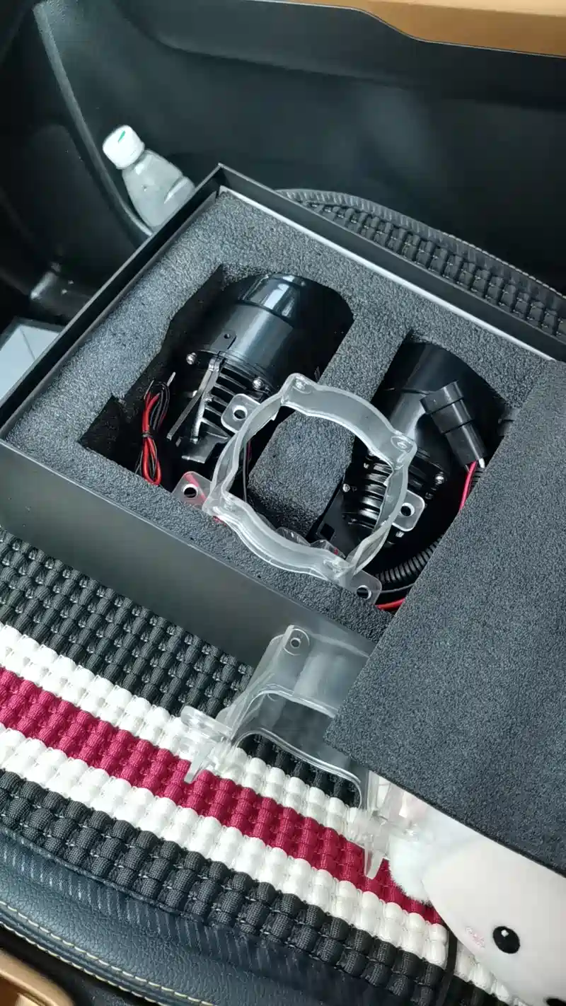

问 求教维特拉雾灯改装方法 删除 推荐精华 置顶 取消置顶 关闭回复 打开回复 推荐编辑 楼主禁言 移动帖子 重置头像 操作记录 抹m布b 0浏览 · 2023-07-03 22:33· 发布于湖南 买了一对GTR锋芒2双光透镜雾灯,不懂如何安装,求教方法,谢谢大家,主要是这个雾灯呢有4根线,两根对雾灯,两根对远光,9005无损限束买了,但是不知道这个线束插哪里,拔原车哪里的插头。 举报 打开汽车之家 阅读体验更好 相关问题 更多 问维特拉换冷冻油 冷媒 0回答 问方向盘无法自动回正 0回答 问维特拉遥控器电池 0回答 问维特拉升档不灵敏了 0回答 问年审上线后换挡迟钝 0回答 问发动机轻微喘震 0回答 全部回复 只看楼主 米肠汤饭0 关禁闭 已屏蔽 维特拉 你买的9005线束不对,应该买9005对插取电线束,就是一对,两个插头,和原车的对插,然后多出来两跟线和你雾灯接上 2023-07-04 04:42 来自吉林 回复 沙发 屏蔽此人 举报 删除 取消删除 禁言 重置头像 共有条对话 > 请完善人个信息 关禁闭 已屏蔽 建议还是去店里装 不过提醒一下 远光灯泡65瓦 工作电流6A多 我也装了双光雾灯 led的 只接远光 近光也亮 如果直接并接在远光上 雾灯加远光就有12安左右的电流了 15A的保险丝岌岌可危 我是远光接了个继电器控制雾灯供电 远光位置负载只多一个继电器 led双光雾灯的负载全部由雾灯供电 2023-07-04 12:05 来自重庆 回复 板凳 屏蔽此人 举报 删除 取消删除 禁言 重置头像 共有条对话 > 用户名太帅 关禁闭 已屏蔽 维特拉 2023-07-04 14:40 来自江苏 回复 地板 屏蔽此人 举报 删除 取消删除 禁言 重置头像 共有条对话 > 苹果哥 关禁闭 已屏蔽 不懂少捣鼓电路,没好处。 2023-07-04 15:30 来自山东 回复 屏蔽此人 举报 删除 取消删除 禁言 重置头像 共有条对话 > 大王小白 关禁闭 已屏蔽 开去汽车修理搞。 2023-07-06 21:33 来自广东 回复 屏蔽此人 举报 删除 取消删除 禁言 重置头像 共有条对话 > o缘之声o 关禁闭 已屏蔽 骁途 直接接蓄电池正负极上去,启动开关用 继电器取电雾灯或者大灯远光 联动控制开启 2023-07-15 02:42 来自广东 回复 屏蔽此人 举报 删除 取消删除 禁言 重置头像 共有条对话 > 木易辰曦 关禁闭 已屏蔽 雾灯加远光 2023-07-16 14:48 来自广西 回复 屏蔽此人 举报 删除 取消删除 禁言 重置头像 共有条对话 > 成都车友7408155 关禁闭 已屏蔽 效果咋样,楼主? 2023-11-16 19:05 回复 屏蔽此人 举报 删除 取消删除 禁言 重置头像 共有条对话 > 姜戈壁滩 关禁闭 已屏蔽 你这雾灯4根线说明带有远近光,近光两根线接原雾灯正负极还有两根是远光变光线接原车远关灯正负极,用9005一拖二的插头对插即可 2023-11-16 22:08 来自上海 回复 屏蔽此人 举报 删除 取消删除 禁言 重置头像 共有条对话 > 还想在主楼增加内容?点击续写主楼内容 登录 参与更多互动 发表回复 打开App,查看更多评论 首 页 上一页 下一页 末 页 跳 转 取 消 还想在主楼增加内容?点击续写主楼内容 登录 参与更多互动 系统故障 发表回复 图片最多上传9张 微信好友 微信朋友圈 新浪微博 QQ好友 QQ空间 取消 相关推荐 加载中
