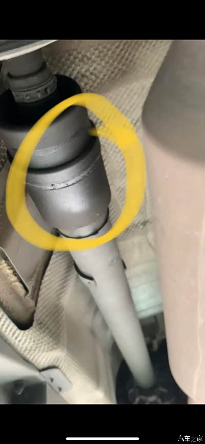

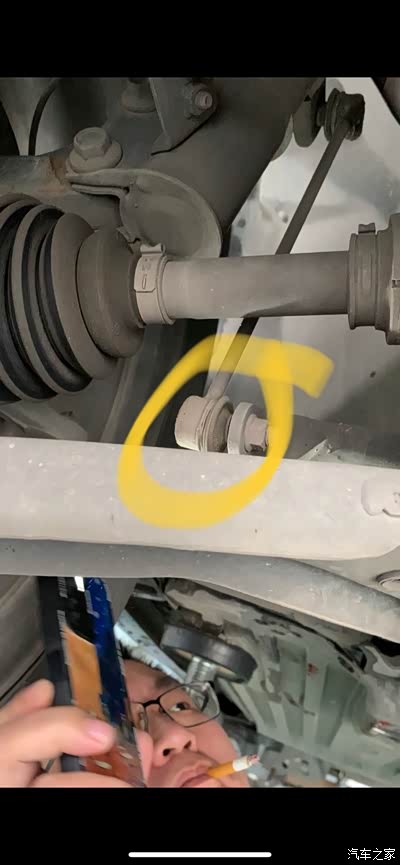

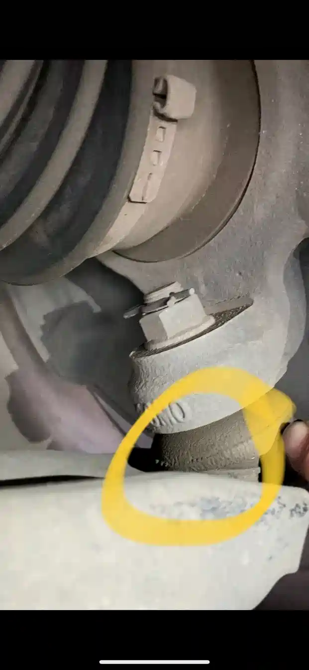

登记一个月了一直没通知我,打算直接上门让他们服务,昨天把地盘抬起来看了下,这几个位置需要维修吗?打算一起弄了

过桥轴承渗油,干了以后就响,可以用注射器打油,撑不了几w公里继续响,换根新轴吧,群里有高手拆过上黄油,得专业修传动轴的,大部分不带要给你拆

搂主图1图2要搞图3好像不严重,供参考图片看不是很清楚,如果修理工提供的要小心,我踩过坑。

我的传动轴都换了两根总成了,都是保修期里出现渗油的,但没有异响。传动轴那里渗油应该是接头地方里面的轴承黄油化了渗透出来的。
