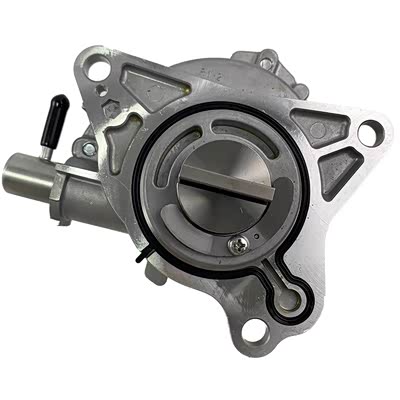

问 这是什么部件?漏油了。 删除 推荐精华 置顶 取消置顶 关闭回复 打开回复 推荐编辑 楼主禁言 移动帖子 重置头像 操作记录 东莞车友dhyfff 0浏览 · 2023-02-20 12:25· 发布于广东 今天看到车底有滴油,打开机舱,看到这里漏油下去的,到路边维修店,大师修为不够,还不知道这个是什么部件,上论坛请教大神车友滴到下方了打手电筒补光拍的,修车的说这个地方渗漏滴下去这个地方漏了滴下去的 举报 打开汽车之家 阅读体验更好 相关问题 更多 问维特拉车机更换 0回答 问维特拉后减震垫片安装 0回答 问好点的机滤买哪种? 0回答 问维特拉远光怎么调高 0回答 问不知道滴滴声哪来的 0回答 问今天终于换轮胎了 0回答 全部回复 只看楼主 重庆车友1116375 关禁闭 已屏蔽 应该是真空泵 2023-02-20 12:43 来自云南 回复 沙发 屏蔽此人 举报 删除 取消删除 禁言 重置头像 共有条对话 > 之家车友1650826 关禁闭 已屏蔽 维特拉 你红圈那个管子上的光亮黑印,是发动机罩子上的隔热减震绵印高温印上去的,不是油吧 2023-02-20 12:51 来自四川 回复 板凳 屏蔽此人 举报 删除 取消删除 禁言 重置头像 共有条对话 > 灰铁68 关禁闭 已屏蔽 汉 帮顶 2023-02-20 21:03 来自广东 回复 地板 屏蔽此人 举报 删除 取消删除 禁言 重置头像 共有条对话 > X_book 关禁闭 已屏蔽 维特拉 真空泵漏油了,更换胶圈解决 2023-02-20 23:12 来自广东 回复 屏蔽此人 举报 删除 取消删除 禁言 重置头像 共有条对话 > 还想在主楼增加内容?点击续写主楼内容 登录 参与更多互动 发表回复 打开App,查看更多评论 首 页 上一页 下一页 末 页 跳 转 取 消 还想在主楼增加内容?点击续写主楼内容 登录 参与更多互动 系统故障 发表回复 图片最多上传9张 微信好友 微信朋友圈 新浪微博 QQ好友 QQ空间 取消 相关推荐 加载中
