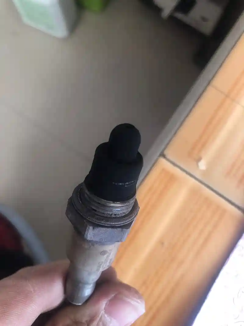

1.4T 从感觉车没劲开始,前氧传感器就这样,火花塞也有一层   。。也不知道应该是(检查缸内  缸压   曲轴箱废气压力 涡轮增压   气门油封  )谁懂这东西   不知道在哪下手
以前换火花塞之前好像不这样
以前烧的颜色特别好

纯正的积碳糊上了,用洁厕灵清洁一下,晾干后装回去就行了,然后去维修厂,清积碳。应该是油品的问题,也有可能是三元催化的事情。我的氧传感也这样,油好的时候不报警,油品不好的时候,准报警。

积碳严重

缸内进气门室胶质积碳更多

劣质汽油

火花塞换的什么型号

这还是火花塞吗,积碳非常严重哦

加95高速跑一箱油再看看

肯定是燃烧不充分,空燃比失调,但原因比较复杂,前氧传感器、进气压力传感器、点火线圈、火花塞状况对燃烧情况都有影响。

涡轮转子磨损,大量机油进气缸了。

应该是涡轮坏了 冒黑烟
