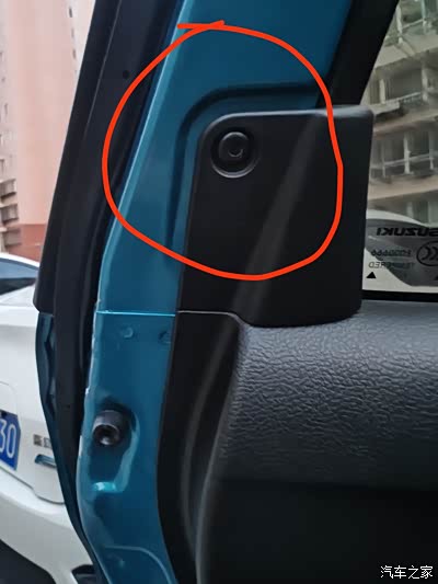

麻烦各位 朋友 后门这个卡扣怎么拆?主要不想太暴力 不要破坏它 我换限位器 还要装上啊 哪位朋友指教一下 谢谢

弄个小螺丝刀顶一下卡扣中心柱,卡扣就松了,这中叫穿心卡扣,装的时候在外面卡扣中心柱完全顶下来,先把卡扣装上再把中心柱穿上按平即可。

应该是把中间的芯按进去就可以把卡扣取下来了。

中间那个芯忘里面顶 顶进去几毫米
撬外圈就出来了
取下来反面把芯顶回来 冒出来几毫米
装上饰板 卡扣怼到孔里 把中间那个芯按平就妥了

抵住中间顶进去,最好备点类似卡子,避免坏了,没的用

拆的时候,最好让它软一点,热风吹一会,防止碎

中间一顶进去,轻松取下……
