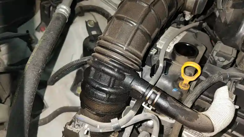

问 这个问题严重吗 删除 推荐精华 置顶 取消置顶 关闭回复 打开回复 推荐编辑 楼主禁言 移动帖子 重置头像 操作记录 老酒99505 0浏览 · 2023-02-16 16:22· 发布于贵州 这里漏气了,请问各位车友,如果不换会影响动力或其他方面的问题吗 举报 打开汽车之家 阅读体验更好 相关问题 更多 问车子点火抖动问题 0回答 问漏防冻液找不到原因 0回答 问维特拉四驱检车问题 0回答 问小维出新问题了 0回答 问启动系统需检 0回答 问维特拉车机更换 0回答 全部回复 只看楼主 那年20161 关禁闭 已屏蔽 不是漏气吧,很正常… 2023-02-16 16:44 来自广西 回复 沙发 屏蔽此人 举报 删除 取消删除 禁言 重置头像 共有条对话 > PA5808 关禁闭 已屏蔽 维特拉 一个不锈钢喉箍搞定,几块钱的事情 2023-02-16 17:31 来自广西 回复 板凳 屏蔽此人 举报 删除 取消删除 禁言 重置头像 共有条对话 > 无套胜有套 关禁闭 已屏蔽 加个卡箍就行,这个位置基本都有点渗油,好多车友都加了,我也加了个,完美解决 2023-02-16 18:12 来自浙江 回复 地板 屏蔽此人 举报 删除 取消删除 禁言 重置头像 共有条对话 > yishanjun 关禁闭 已屏蔽 维特拉 你好朋友我看不凊那个位置,下面应该是蜗轮要修好的,空气不经过滤心了,要修复,尽快,这几天停,为好,切切,买管子自己或修理厂修复。 2023-02-16 18:54 回复 屏蔽此人 举报 删除 取消删除 禁言 重置头像 共有条对话 > 用户名太帅 关禁闭 已屏蔽 维特拉 我的也有点渗油,没管它 2023-02-16 20:25 来自江苏 回复 屏蔽此人 举报 删除 取消删除 禁言 重置头像 共有条对话 > 重庆车友1116375 关禁闭 已屏蔽 是油气 尤其是冬天产生的乳化物多缸内直喷涡轮增压的通病 加装个油气分离 2023-02-16 23:24 来自重庆 回复 屏蔽此人 举报 删除 取消删除 禁言 重置头像 共有条对话 > 米肠汤饭0 关禁闭 已屏蔽 维特拉 就是管子密封不好,哪里漏哪里上一个铁质卡箍,或者直接换新管子 2023-02-17 15:59 来自吉林 回复 屏蔽此人 举报 删除 取消删除 禁言 重置头像 共有条对话 > 米肠汤饭0 关禁闭 已屏蔽 维特拉 这里漏气,在你急加速的时候涡轮起压后,没有经过空气滤芯的空气会从这里吸进去,你说有没有问题??? 2023-02-17 16:02 来自吉林 回复 屏蔽此人 举报 删除 取消删除 禁言 重置头像 共有条对话 > 天下无山_自由的风 关禁闭 已屏蔽 这个又涨知识了,我的车子有很少的油气出现,虽然少,但是终究是有了。以前也是看论坛的帖子说,不用管它,现在看楼上几位车友的回复有道理。 2023-02-17 17:21 来自河南 回复 屏蔽此人 举报 删除 取消删除 禁言 重置头像 共有条对话 > 摩托斗士 关禁闭 已屏蔽 维特拉 正品,哈哈 2023-02-18 08:24 来自四川 回复 屏蔽此人 举报 删除 取消删除 禁言 重置头像 共有条对话 > 大王小白 关禁闭 已屏蔽 在进气胶管与小废气胶管那里加个喉箍即可以解决漏油问题。就是小废气胶管喉箍左边那边小短管处多加个喉箍。 2023-02-19 13:54 来自广东 回复 屏蔽此人 举报 删除 取消删除 禁言 重置头像 共有条对话 > 仁风影 关禁闭 已屏蔽 装个机油滤壶解决 2023-02-21 09:20 来自广东 回复 屏蔽此人 举报 删除 取消删除 禁言 重置头像 共有条对话 > 老酒99505 楼主 关禁闭 已屏蔽 维特拉 大王小白 2023/02/19 13:54:12 发表在 11楼 在进气胶管与小废气胶管那里加个喉箍即可以解决漏油问题。就是小废气胶管喉箍左边那边小短管处多加个喉箍。谢谢 2023-02-24 15:08 来自贵州 回复 举报 删除 取消删除 禁言 重置头像 共有条对话 > 老酒99505 楼主 关禁闭 已屏蔽 维特拉 米肠汤饭0 2023/02/17 16:02:03 发表在 8楼 这里漏气,在你急加速的时候涡轮起压后,没有经过空气滤芯的空气会从这里吸进去,你说有没有问题???看来得去修理厂高一下 2023-02-24 15:09 来自贵州 回复 举报 删除 取消删除 禁言 重置头像 共有条对话 > 老酒99505 楼主 关禁闭 已屏蔽 维特拉 米肠汤饭0 2023/02/17 15:59:37 发表在 7楼 就是管子密封不好,哪里漏哪里上一个铁质卡箍,或者直接换新管子谢啦 2023-02-24 15:10 来自贵州 回复 举报 删除 取消删除 禁言 重置头像 共有条对话 > 时恪 关禁闭 已屏蔽 老哥 你卡箍买多大的 2023-03-01 10:01 来自江西 回复 屏蔽此人 举报 删除 取消删除 禁言 重置头像 共有条对话 > 老王38272 关禁闭 已屏蔽 问下这个接头是干嘛的我的这个位置很松,感觉插不紧我也没管它。1.4T手动6W多公里 2023-03-31 09:51 来自重庆 回复 屏蔽此人 举报 删除 取消删除 禁言 重置头像 共有条对话 > 还想在主楼增加内容?点击续写主楼内容 登录 参与更多互动 发表回复 打开App,查看更多评论 首 页 上一页 下一页 末 页 跳 转 取 消 还想在主楼增加内容?点击续写主楼内容 登录 参与更多互动 系统故障 发表回复 图片最多上传9张 微信好友 微信朋友圈 新浪微博 QQ好友 QQ空间 取消 相关推荐 加载中
