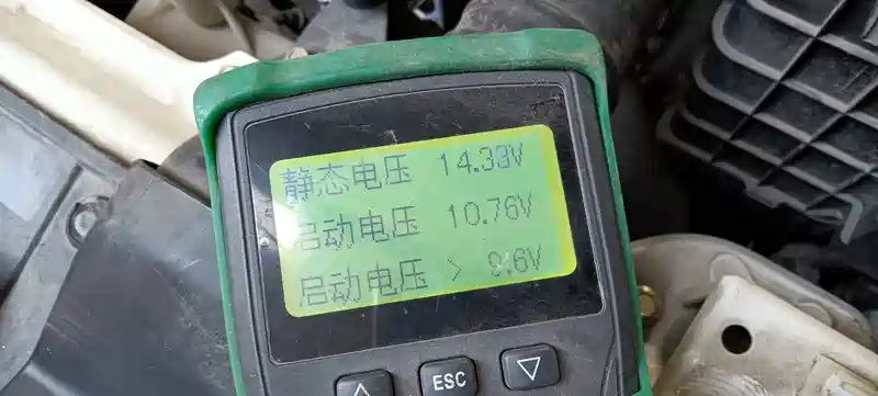

维特拉六年了77000公里前段时间因疫情隔离 小车一个半月没动了,还好打火一下就起来了,今天让师傅看了下说该还电频了,想请教一下群里的各位大神看一下是不是该换了。

个人观点,还能着车,就不着急换。
如果近期有野外出行,那类不方便搭电的活动,那么可以考虑先买个应急启动电源,也可以换电瓶

有活动就趁机换了,早一二年换迟点换都没多大区别!没活动先等等也不影响使用,我5年6万公里就换了,感觉打火有点迟延趁活动就换了汤浅Q85启停价580块,供参考

SOH(蓄电池容量):50%以内建议换,停一个星期后还好启动,这都还能用,天气变冷的多时对电瓶要求更高10%,天气暖和了要求更低些。车辆性能良好,日系车大概soh25%时放一几天还能正常启动。

我看你这电瓶还相当好,内阻,6.14豪欧,叫你换估计是忽悠你吧
