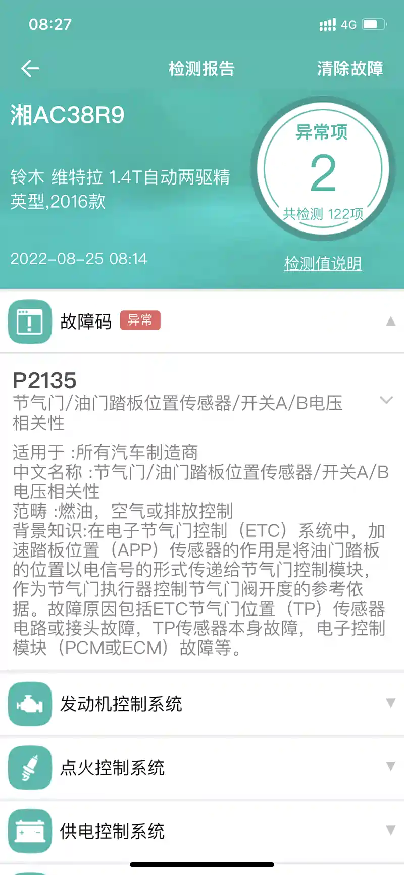

故障码P2135,挂档冲档,在线等高手

如题,故障如图 还能开去修理店吗 或者有知道大神是什么问题不

故障就是从P到R或D时,即使踩着刹车,车子也会有很严重的冲一下的感觉,这时车子ECU会开启故障模式,车子是跑不快的(大部份设计这时最高时速只能到达80KM/H左右),距离近的话是能开到修理厂的。既然你有OBD仪,可以读数据流,通电不用启动车子,踩油门看油门传感器数据以及节气门开度数据流。

什么症状?

你说的挂挡冲档是什么意思?正常加速变速箱顿挫嘛?

挂档冲击是因有故障,这个故障准确解释就是发动机电脑收到的节气门体位置传感器A、B对比超过误差范围。清洗一下节气门(一般不会好),把节气门体插头清洗(有专用的导电硅脂更好,防水的这个插头没用)(同为博世电脑大众的插头可能还是比较大),还没好就可能是节气门体了(这个要公里数多)。其它原因你们应该遇不到(线束、发动机电脑、干扰)。

楼主是不是没有断电瓶负极拔某些插头来着吧?如果是,恢复。三个驾驶循环后会恢复正常。但是故障灯不会熄灭,需要诊断仪清除一下。

啥也没动就出现的故障码?你对车干啥了?

是不是改装了什么?应该是油门踏板问题,我试过,换了油踏板就好了,不知道你的是不是,希望帮到你。
