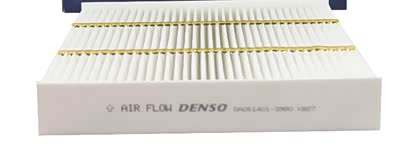

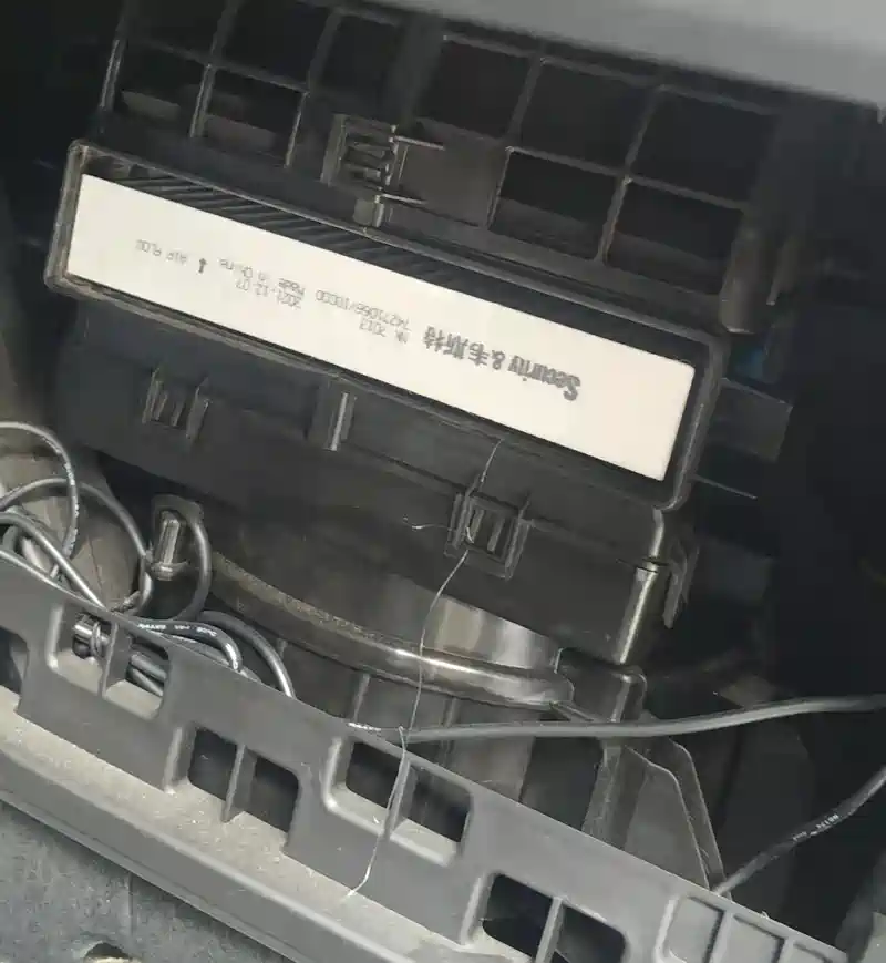

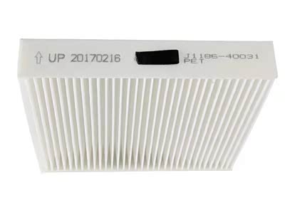

问 问一下空调滤芯放置方向 删除 推荐精华 置顶 取消置顶 关闭回复 打开回复 推荐编辑 楼主禁言 移动帖子 重置头像 操作记录 文房四宝2010 0浏览 · 2022-03-24 08:14 没搞懂维特拉空调滤芯方向,UP箭头朝上还是朝下?照片中的方向对吗? 举报 打开汽车之家 阅读体验更好 相关问题 更多 问车膝问题求教 0回答 问U***接口问题。 0回答 问发动机抖动求解 0回答 问气门室盖处轻微渗油 0回答 问维特拉遥控器电池 0回答 问车友请问一下 0回答 全部回复 只看楼主 三郎925 关禁闭 已屏蔽 箭头朝上 2022-03-24 08:39 回复 沙发 屏蔽此人 举报 删除 取消删除 禁言 重置头像 共有条对话 > 吉祥哥哥哥 关禁闭 已屏蔽 现在市面上买到的空调滤芯,大部分的侧面都有箭头指示,最常见的是用air flow和箭头的方式指示,另一种是用UP和箭头的方式指示。这两种指示方式,包含的意思是不同的,其中air flow和箭头表示空气的流动方法,而up和箭头表示安装方向是向上的,实际上这两种空调滤芯的安装方向正好相反。第一,air flow的箭头应该朝下。理由:在你取下旧的空调滤芯时,会发现滤芯的上面很脏,甚至会有杂物,可见空气是从上往下流动的,事实也是如此,所以air flow的箭头方向应该朝下。第二,up的箭头应该朝上,因为up就是朝上的意思。网上找的,希望有帮助 2022-03-24 08:41 回复 板凳 屏蔽此人 举报 删除 取消删除 禁言 重置头像 共有条对话 > 吉祥哥哥哥 关禁闭 已屏蔽 你这个装反了 2022-03-24 08:42 回复 地板 屏蔽此人 举报 删除 取消删除 禁言 重置头像 共有条对话 > cuiguohong 关禁闭 已屏蔽 箭头是空气流动方向,不是上下的意思 2022-03-24 08:58 回复 屏蔽此人 举报 删除 取消删除 禁言 重置头像 共有条对话 > fly2hang 关禁闭 已屏蔽 维特拉 装反了 2022-03-24 09:11 回复 屏蔽此人 举报 删除 取消删除 禁言 重置头像 共有条对话 > 厦门车友0124929 关禁闭 已屏蔽 箭头是进气方向、你的装反了。 2022-03-24 09:16 回复 屏蔽此人 举报 删除 取消删除 禁言 重置头像 共有条对话 > jacky322kill 关禁闭 已屏蔽 维特拉 你放的是对的 2022-03-24 10:26 回复 屏蔽此人 举报 删除 取消删除 禁言 重置头像 共有条对话 > aranaran 关禁闭 已屏蔽 维特拉 别看箭头,字体正向就是正确的 2022-03-24 10:31 回复 屏蔽此人 举报 删除 取消删除 禁言 重置头像 共有条对话 > please_jq 关禁闭 已屏蔽 维特拉 反了 2022-03-24 10:32 回复 屏蔽此人 举报 删除 取消删除 禁言 重置头像 共有条对话 > please_jq 关禁闭 已屏蔽 维特拉 气流是从上往下 2022-03-24 10:33 回复 屏蔽此人 举报 删除 取消删除 禁言 重置头像 共有条对话 > 维物主义 关禁闭 已屏蔽 感觉滤芯两面都一样,保证每次装进去方向一样就行 2022-03-24 11:19 回复 屏蔽此人 举报 删除 取消删除 禁言 重置头像 共有条对话 > 乌鲁木齐车友4995460 关禁闭 已屏蔽 反了 2022-03-24 11:25 回复 屏蔽此人 举报 删除 取消删除 禁言 重置头像 共有条对话 > 北京锋云 关禁闭 已屏蔽 维特拉 给你一个标准答案,其它说法都可以忽略,因为几种滤芯都装过。1、原厂的滤芯箭头要朝上。2、其它的滤芯,箭头所指的方向是空气流动的方向,小维的进气方向是从上向下,所以箭头要向下,照片上你的安装是错误的。 2022-03-24 12:21 回复 屏蔽此人 举报 删除 取消删除 禁言 重置头像 共有条对话 > pidandy 关禁闭 已屏蔽 一般来说,印刷字体在正常方向,就是对的 2022-03-24 12:32 回复 屏蔽此人 举报 删除 取消删除 禁言 重置头像 共有条对话 > 北京锋云 关禁闭 已屏蔽 维特拉 2022-03-24 12:35 回复 屏蔽此人 举报 删除 取消删除 禁言 重置头像 共有条对话 > 三番京宅 关禁闭 已屏蔽 放反了,维特拉这车风道是从上往下进风。那个风机是抽风,不是送风。 2022-03-24 13:01 回复 屏蔽此人 举报 删除 取消删除 禁言 重置头像 共有条对话 > 就是咚咚锵锵 关禁闭 已屏蔽 维特拉 放反了,气流往下吸 2022-03-24 13:13 回复 屏蔽此人 举报 删除 取消删除 禁言 重置头像 共有条对话 > 文房四宝2010 楼主 关禁闭 已屏蔽 感谢大家纠正我的错误,谢谢! 2022-03-24 13:56 回复 举报 删除 取消删除 禁言 重置头像 共有条对话 > lfqylb888 关禁闭 已屏蔽 写up的箭头向上,写air flow的箭头向下 2022-03-24 13:58 回复 屏蔽此人 举报 删除 取消删除 禁言 重置头像 共有条对话 > paopaopao 关禁闭 已屏蔽 大返特返 2022-03-25 09:01 回复 屏蔽此人 举报 删除 取消删除 禁言 重置头像 共有条对话 > 还想在主楼增加内容?点击续写主楼内容 登录 参与更多互动 发表回复 打开App,查看更多评论 首 页 上一页 下一页 末 页 跳 转 取 消 还想在主楼增加内容?点击续写主楼内容 登录 参与更多互动 系统故障 发表回复 图片最多上传9张 微信好友 微信朋友圈 新浪微博 QQ好友 QQ空间 取消 相关推荐 加载中
