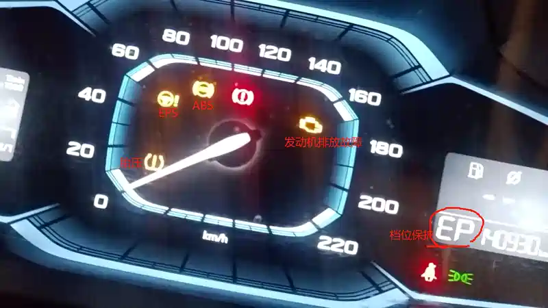

ABS、 EPS、胎压、制动一起亮灯,开起来后速度表也不动
深圳车友7953758
0浏览 · 2024-03-22 15:05· 发布于广东
可以换档,行驶不超过80码。提不起速度。维修店检查电池,ABS模块无问题,暂时查不到原因

    有可能是电瓶问题,去年12月仪表突然出现同样问题。
    熄火一会后重新发动,仪表就仅显示发动机故障亮,其余的胎压、EPS、ABS、防滑等故障灯都没有再亮。
    然后去4S检测,说是需要更换电瓶。原装电瓶要1300多太贵。
    4S说可能荣威的故障代码设置很灵敏,电瓶电量稍微亏一些就会体现,当时用电脑消除了故障代码。建议电瓶也可以继续使用,等车打不了火再换。

    我也是这个问题,你的解决了没有?
    成都8243 关禁闭 已屏蔽
    我的这几天也出现了几个故障灯亮起,找维修店消了,停一晚上第二天启动还是有,楼上的师兄检测出哪里的问题了吗
    2024-09-27 00:09 来自四川 回复
    litbyte 关禁闭 已屏蔽
    荣威360
    请问楼主最终怎么解决了?我也遇到了同样问题,一会儿好一会儿不好,开到4S店问题又不发生,很难搞
