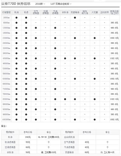

问 燃油滤清器多久更换一次啊? 删除 推荐精华 置顶 取消置顶 关闭回复 打开回复 推荐编辑 楼主禁言 移动帖子 重置头像 操作记录 回头客老粉馆 0浏览 · 2020-10-25 11:47 燃油滤清器多久更换一次啊? 举报 打开汽车之家 阅读体验更好 相关问题 更多 问求助贴,西安众泰车友 0回答 问众泰T700中控升级 0回答 问车载导航没信号 0回答 全部回复 只看楼主 姚队 关禁闭 已屏蔽 福克斯 汽油滤芯理论上是三万公里左右换一次,但是,现在的油品质还是不错的,跑到六万也没啥问题。 2020-10-25 11:48 回复 沙发 屏蔽此人 举报 删除 取消删除 禁言 重置头像 共有条对话 > 喵咪喵喵咪 关禁闭 已屏蔽 奔驰E级 一般外置燃油滤清器的更换周期在2-4万公里左右,而内置的燃油滤清器则是在6-8万公里之间,一般是不建议到10万公里再更换的 2020-10-25 11:49 回复 板凳 屏蔽此人 举报 删除 取消删除 禁言 重置头像 共有条对话 > 咖啡豆豆dg 关禁闭 已屏蔽 燃油滤清器一般4S建议两万公里更换一次,但实际要根据该车所使用的燃油质量而定,燃料杂质含量少的可以延长至三万到四万公里左右更换一次。 2020-10-25 11:49 回复 地板 屏蔽此人 举报 删除 取消删除 禁言 重置头像 共有条对话 > 東游记 关禁闭 已屏蔽 帝豪GS 一般来说,汽车每行驶10000-20000公里左右就需要汽油滤清器了。当然,我们还是要看实际情况来做决定的,如果发现滤芯颜色明显变黑的话,即使没有到规定的更换期限,也是需要将其替换的。但要注意的是,在更换汽滤的同时,汽车机油、机滤、空滤也得更换的。而且在安装完过后,一定要养成检查接口密封性的习惯,避免出现漏油的情况。 2020-10-25 11:49 回复 屏蔽此人 举报 删除 取消删除 禁言 重置头像 共有条对话 > 可人景深 关禁闭 已屏蔽 宝骏510 汽油滤清器一般分两种一种是内置一种是外置,汽油滤清器作用是过滤汽油中杂质,如果滤清器太脏或者堵塞一般表现为加速无力,启动困难,现在一般都是内置滤芯8万公里左右更换;如果是外置滤芯建议2-3万公左右里更换。 2020-10-25 11:54 回复 屏蔽此人 举报 删除 取消删除 禁言 重置头像 共有条对话 > 勋润安 关禁闭 已屏蔽 瑞虎 燃油滤清器只要是没有问题的话都是可以不理它的啊,有也是10万公里以后的事。 2020-10-25 11:54 回复 屏蔽此人 举报 删除 取消删除 禁言 重置头像 共有条对话 > 大漠金戈 关禁闭 已屏蔽 问界M5 这个表也许可以参考一下:http://db.auto.sohu.com/model_5122/Maintenance.shtml 2020-10-25 11:57 回复 屏蔽此人 举报 删除 取消删除 禁言 重置头像 共有条对话 > 还想在主楼增加内容?点击续写主楼内容 登录 参与更多互动 发表回复 打开App,查看更多评论 首 页 上一页 下一页 末 页 跳 转 取 消 还想在主楼增加内容?点击续写主楼内容 登录 参与更多互动 系统故障 发表回复 图片最多上传9张 微信好友 微信朋友圈 新浪微博 QQ好友 QQ空间 取消 相关推荐 加载中
