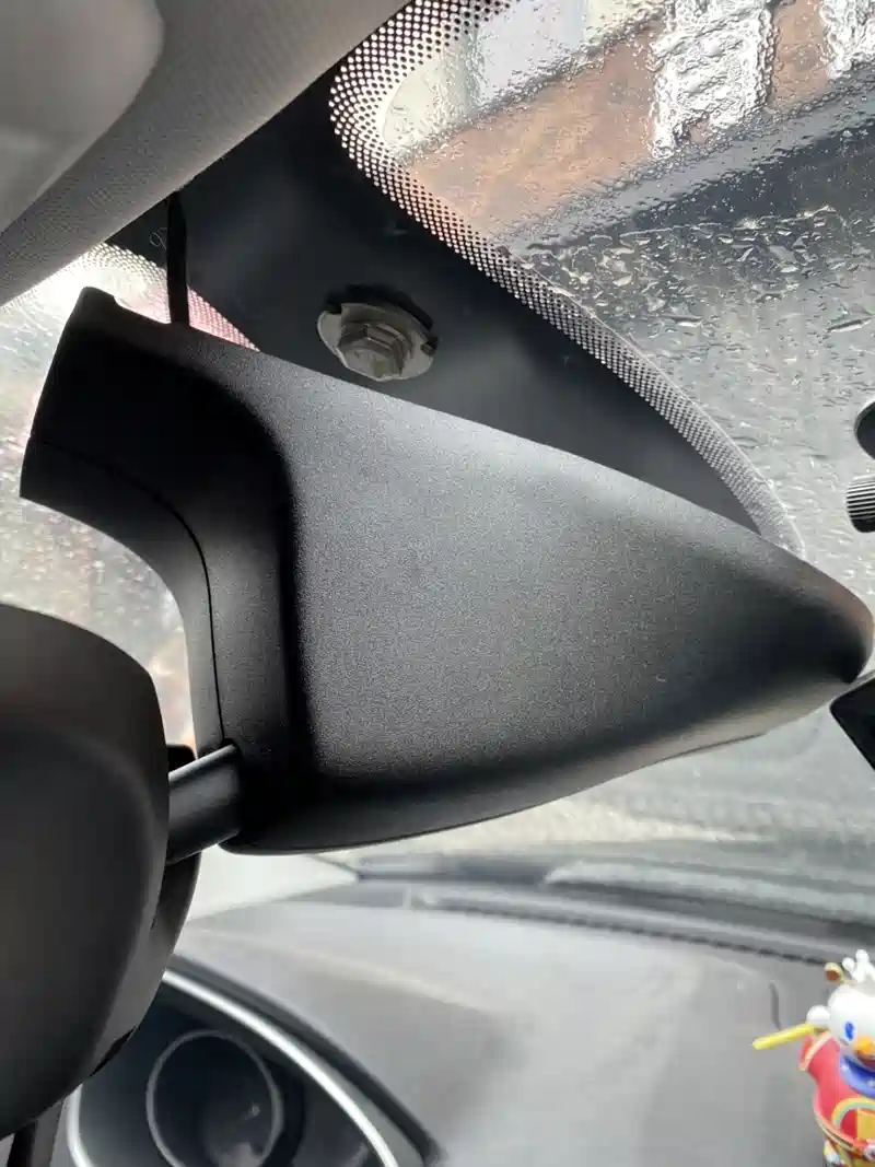

问 求助,后视镜掉了怎么装回去 删除 推荐精华 置顶 取消置顶 关闭回复 打开回复 推荐编辑 楼主禁言 移动帖子 重置头像 操作记录 van__Gogh 0浏览 · 2021-02-28 14:03 举报 打开汽车之家 阅读体验更好 相关问题 更多 问车辆保养 0回答 问指南者一些改造提问 0回答 问指南者空调问题 0回答 问轮胎 0回答 问指南者油箱盖 0回答 问行李架罩断裂 0回答 全部回复 只看楼主 小屁孩浩浩 关禁闭 已屏蔽 五菱之光 还真没碰到过这个问题,你看一下后视镜底座那个位置,到底是通过怎样的方式固定在玻璃上的?最好还是抽时间去售后啊,或者是到修理店让他们帮你想想办法 2021-02-28 14:06 回复 沙发 屏蔽此人 举报 删除 取消删除 禁言 重置头像 共有条对话 > 阳光的海滩 关禁闭 已屏蔽 这个电话挂了,你可以给他安装上去吗?所以呢,这个应该是没什么多大的问题 2021-02-28 14:09 回复 板凳 屏蔽此人 举报 删除 取消删除 禁言 重置头像 共有条对话 > 带着蜗牛上高速 关禁闭 已屏蔽 后视镜一般都是螺丝连接卡扣的,如果你现在在安装的位置风挡上没有卡扣的话,应该是开胶了,自己就弄不了了。 2021-02-28 14:11 回复 地板 屏蔽此人 举报 删除 取消删除 禁言 重置头像 共有条对话 > chenmi1 关禁闭 已屏蔽 指南者 这得用多大的力!底盘坏了! 2021-02-28 14:26 回复 屏蔽此人 举报 删除 取消删除 禁言 重置头像 共有条对话 > 湖北鄂H520 关禁闭 已屏蔽 豹8 这都不是事儿,3m双面胶贴回去就好了! 2021-02-28 21:28 回复 屏蔽此人 举报 删除 取消删除 禁言 重置头像 共有条对话 > superboyhcl 关禁闭 已屏蔽 极氪7X 可以去4儿子处理,也可以自己解决!简单 2021-02-28 21:43 回复 屏蔽此人 举报 删除 取消删除 禁言 重置头像 共有条对话 > 天不罗 关禁闭 已屏蔽 自由光 对好位,然后旋转60°就可以了。 2021-03-01 09:03 回复 屏蔽此人 举报 删除 取消删除 禁言 重置头像 共有条对话 > Jeeper_蜗牛 关禁闭 已屏蔽 斜着对好位,旋转拧正 2021-03-01 10:05 回复 屏蔽此人 举报 删除 取消删除 禁言 重置头像 共有条对话 > jinshan326 关禁闭 已屏蔽 秀尔 ***,这也能掉下来? 2021-03-01 10:31 回复 屏蔽此人 举报 删除 取消删除 禁言 重置头像 共有条对话 > chen_binglin 关禁闭 已屏蔽 指南者 你仔细看看前窗上的六角螺丝头一样的东西边沿处有三个小缺口,先将后视镜的外壳拆下来(不拆也可以但不好对位),将后视镜底座对准这些缺口压入然后转正就好。 2021-03-01 15:31 回复 屏蔽此人 举报 删除 取消删除 禁言 重置头像 共有条对话 > 陈与陈 关禁闭 已屏蔽 卡进去转一圈搞定。我掉过,也改装过,很简单 2021-03-01 19:56 回复 屏蔽此人 举报 删除 取消删除 禁言 重置头像 共有条对话 > pla中士 关禁闭 已屏蔽 指南者 这个还没遇到过 2021-03-02 18:40 回复 屏蔽此人 举报 删除 取消删除 禁言 重置头像 共有条对话 > 还想在主楼增加内容?点击续写主楼内容 登录 参与更多互动 发表回复 打开App,查看更多评论 首 页 上一页 下一页 末 页 跳 转 取 消 还想在主楼增加内容?点击续写主楼内容 登录 参与更多互动 系统故障 发表回复 图片最多上传9张 微信好友 微信朋友圈 新浪微博 QQ好友 QQ空间 取消 相关推荐 加载中
