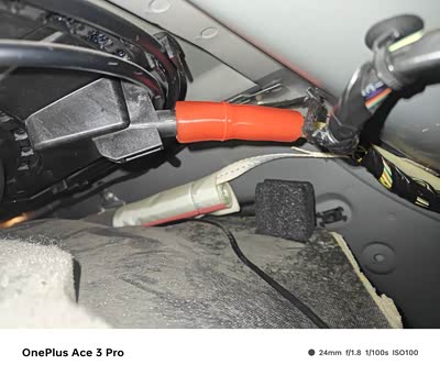

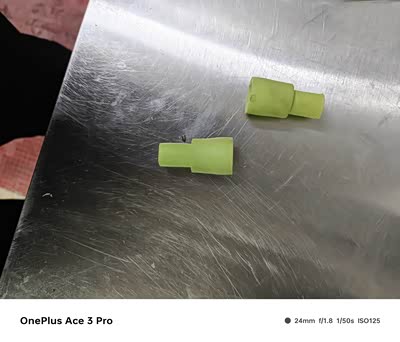

后排水 绿色两个是原厂的…我的也是漏水才发现!现在网购两个换上去(原厂的用久了会老化变硬松动脱离接口导致雨水进车内) ,图片红色胶套是换上去的(买回来的红色胶管会有点长…拿剪刀剪一下小的一头就行),自己不会弄就去修车店…一般50到一百就可以… 前面两个排水一般不会脱离不会老化不会硬化(我拆开检查过很紧) ,最后说下所有的汽车天窗都要一年或者两年疏通和清理水槽水管!(我的是一年清理一次 因为我在县城 有时候灰尘比较大)
