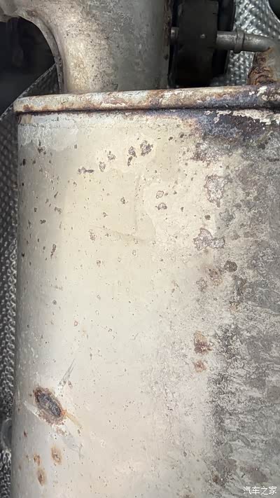

2018年的指南者,这几天偶然发现消音器发生锈蚀(排气管早就生锈了),很可能是最近两个月的事,年前去换机油时举升起来看底盘没注意消音器这么锈蚀。随后跑高速,遇到一些路段下大雪,只是洒了融雪剂没有及时清扫,是不是沾了融雪剂造成的。下高速用的是机器洗车,没注意冲洗下面。从1月末到现在一直在海南,是不是也因为潮湿加重了锈蚀?请教各位车友,尤其是南方车友,你们的咋样,这个是不是不正常,要不要处理,是不是可以喷点WD40除锈抑制一下呢,担心时间长了锈穿。

2018年的车,排气管和消音箍生锈算正常老化。海南潮湿+融雪剂腐蚀是主要原因。先把锈处打磨干净,喷WD-40防锈,再做底盘装甲更稳妥,及时处理就不会锈穿。

应该就是融雪剂导致的锈蚀 可以打磨一下 然后刷点耐高温防锈剂

锈成这样是正常老化、融雪剂“催化”和海南高湿环境三重因素叠加的结果,现在完全不需要处理,更不建议喷WD40。
每次保养时顺带看一眼,只要不起皮、不穿孔,就完全不用纠结。

我12年的指南者,地盘没有任何锈蚀痕迹啊

可能拍照片的时候是刚开始的一层浮锈,后来用混巾擦了一下,好多了,已经环像照片这么吓人了。去海南当地汽修店找师傅给看了一下,他说没事,根本不用处理。

我的14年的也没锈,可能进口与国产的差距吧

我的小切9年了没有锈蚀
