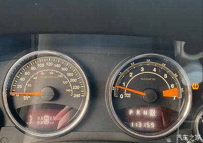

指南者胎压监测故障:右后轮无数据,同时胎压的黄灯报警。请问大神:是不是胎压监测器坏了,需要换新的吗?大概多少钱?

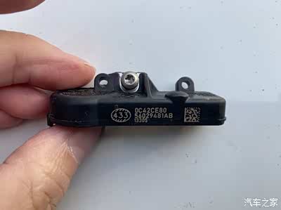

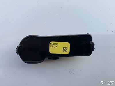

2014款的老指,这是胎压传感器第一次坏。到4S店检测,师傅拿接收器围着4个轮子转了一圈,就是坏的那个轮胎没有信号(其余3个都有),说明确实是这个轮胎的传感器坏了。今天拆下来了,准备自己买一个更换。原厂的是英国造,433MHZ,按这个频率买就可以匹配行车电脑

今天把胎压传感器拆下来了,原装的是英国造,频率是433MHZ。本想还是买原厂件,无奈价格太贵(4S店报价600多,网上最便宜也要300)买了一个副厂件,过两天去轮胎店安装。
传感器上的标注“433”就是传感器的发射频率
01-12 21:10 来自重庆 回复
