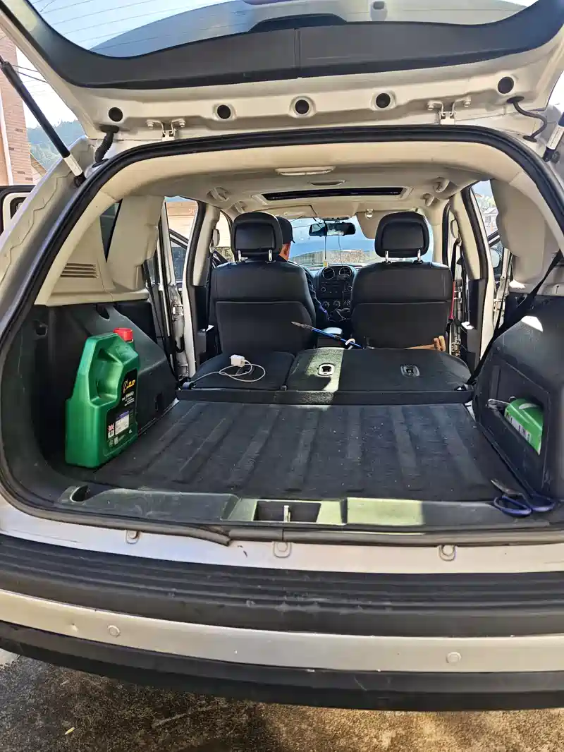

问 2011年12月的指南者,倒车雷达在哪里 删除 推荐精华 置顶 取消置顶 关闭回复 打开回复 推荐编辑 楼主禁言 移动帖子 重置头像 操作记录 zengaihua8155 0浏览 · 2025-12-28 21:15· 发布于江西 买来发现雷达不响。这个雷达盒子在哪里啊 举报 打开汽车之家 阅读体验更好 相关问题 更多 问指南者胎压监测故障 0回答 问天窗打不开了 0回答 问15年吉普指南者进口 0回答 问怎么穿行车充线 0回答 问火花塞 0回答 问关于冷凝器两边有油 0回答 全部回复 只看楼主 味名堂 关禁闭 已屏蔽 长安Lumin 打开后备箱,看向左侧(驾驶员侧)的内饰板。您需要拆开/掀开这块内饰板(通常由几个塑料卡扣固定)。模块本身是一个黑色的塑料盒子,大小可能和一本平装书差不多,上面会有线束连接。它可能会用螺丝或卡扣固定在车身钣金上。 2025-12-28 21:38 来自湖南 回复 沙发 屏蔽此人 举报 删除 取消删除 禁言 重置头像 共有条对话 > 老司机的尾灯 关禁闭 已屏蔽 2011款指南者的倒车雷达控制盒一般在后备箱左侧的内饰板里,拆开那块板就能看到。先检查雷达探头有没有脏污或损坏,再看控制盒的插头是否松动,这些都可能导致雷达不响。 2025-12-28 22:27 来自北京 回复 板凳 屏蔽此人 举报 删除 取消删除 禁言 重置头像 共有条对话 > 还想在主楼增加内容?点击续写主楼内容 登录 参与更多互动 发表回复 打开App,查看更多评论 首 页 上一页 下一页 末 页 跳 转 取 消 还想在主楼增加内容?点击续写主楼内容 登录 参与更多互动 系统故障 发表回复 图片最多上传9张 微信好友 微信朋友圈 新浪微博 QQ好友 QQ空间 取消 相关推荐 加载中
