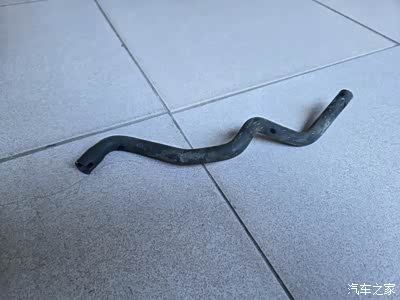

汽车检修,多出来的软管,找不到地方安装,请大神帮忙。
我的车是17款指南者家享四驱版,因广汽菲克退市破产,指南者只能在当地的维修店进行保养维修,下面图片中的软管是在电瓶位置找到的,处于游离状态,维修师傅怎么都找不到软管的安装位置,(前几天在另一维修点换过一个发动机支架),坛子里有没有大神见过这个管子啊,焦虑中。在线等

电瓶旁边游离的软管可能是碳罐通风管或者曲轴箱通风管,换发动机支架时容易碰掉。重点检查发动机舱右侧防火墙附近,看有没有闲置的金属管接头。要是车子没报故障码、怠速正常,可能只是冗余排水管,很多车都有这种多余管路。

看着像油水分离器连接管

这个管子有没有都没关系,就是电瓶盘子上接水导水用的。

电瓶托盘导流管
