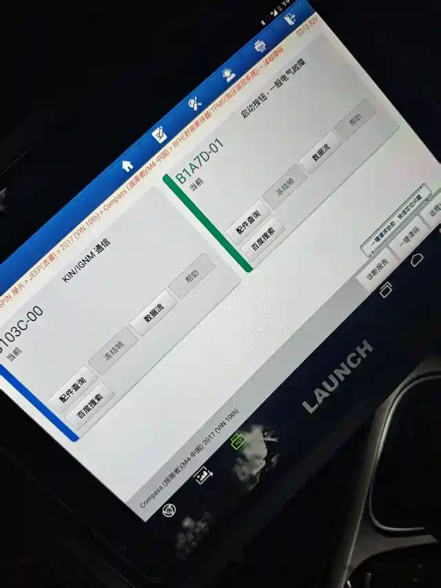

问 一键启动突然没反应了 删除 推荐精华 置顶 取消置顶 关闭回复 打开回复 推荐编辑 楼主禁言 移动帖子 重置头像 操作记录 你就像烟火的美丽1 0浏览 · 2025-07-03 19:43· 发布于山东 正常开的车停了一晚第二天一键启动按键就没反应了,故障码显示这个,有知道哪里问题的吗,按启动键,没反应,屏幕也不亮 举报 打开汽车之家 阅读体验更好 相关问题 更多 问用啥型号的变速箱油 0回答 问火花塞 0回答 问指南者天窗问题 0回答 问指南者轮毂颜色 0回答 问松油门发动机啸叫 0回答 问中控屏幕没有时间显示 0回答 全部回复 只看楼主 成都车友3589546 关禁闭 已屏蔽 长安欧尚X5 从故障码看先测电瓶电压,低于12V亏电就充电或更换,检查启动电机、继电器是否接触不良或损坏;排查车身控制模块(BCM),看是否因故障锁启动,需专业设备读数据流刷写程序,还要检查启动按键到模块、电池到车身的线路,有无短路/断路。先搭电试试,不行就去维修店用诊断仪深度检测 。 2025-07-03 21:09 来自四川 回复 沙发 屏蔽此人 举报 删除 取消删除 禁言 重置头像 共有条对话 > 凯普狄诺607 关禁闭 已屏蔽 雪铁龙C5 电瓶挂了,会引发一系列的故障码弹出,找车搭电或更换电瓶启动着车就好了,如还有故障码则需要到4S店用专用电脑检测故障原因并排除! 2025-07-04 09:18 来自上海 回复 板凳 屏蔽此人 举报 删除 取消删除 禁言 重置头像 共有条对话 > 味名堂 关禁闭 已屏蔽 长安Lumin B1A7D-01这个故障码的核心就是车辆找不到钥匙的信号。绝大多数情况下,问题出在钥匙本身(电池耗尽)或信号被干扰。建议你从更换钥匙电池和彻底排除干扰开始,这能解决大部分同类问题。如果这两步无效,再去检查蓄电池和备用钥匙。如果所有钥匙都无法启动,那就要考虑车辆内部的天线、线路或模块问题了,这时就需要专业维修人员介入了。 2025-07-08 21:28 来自湖南 回复 地板 屏蔽此人 举报 删除 取消删除 禁言 重置头像 共有条对话 > 酷黑六 关禁闭 已屏蔽 2023年6月也出现过这样的问题,换了电瓶,没事了。 2025-07-09 14:17 来自江苏 回复 屏蔽此人 举报 删除 取消删除 禁言 重置头像 共有条对话 > 还想在主楼增加内容?点击续写主楼内容 登录 参与更多互动 发表回复 打开App,查看更多评论 首 页 上一页 下一页 末 页 跳 转 取 消 还想在主楼增加内容?点击续写主楼内容 登录 参与更多互动 系统故障 发表回复 图片最多上传9张 微信好友 微信朋友圈 新浪微博 QQ好友 QQ空间 取消 相关推荐 加载中
