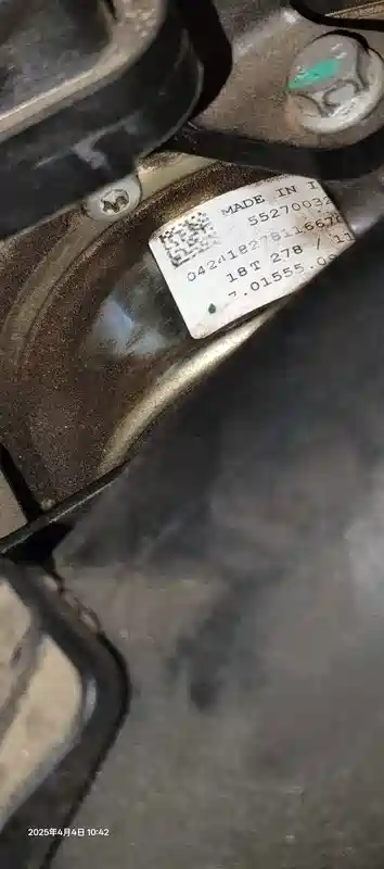

问 2019指南者互联网大屏版渗油怎么办?密封圈老化了咋处理? 删除 推荐精华 置顶 取消置顶 关闭回复 打开回复 推荐编辑 楼主禁言 移动帖子 重置头像 操作记录 机器猫20142014 0浏览 · 2025-04-12 19:03· 发布于北京 2019指南者互联网大屏版,发劲机连接处,标签为55270032的部件渗油,可能是密封圈老化了,有更换过的老铁吗? 举报 打开汽车之家 阅读体验更好 相关问题 更多 问易损件都换了哪些 0回答 问中控 0回答 问你们的都有这个缝吗? 0回答 问关于换电瓶的问题 0回答 问手机支架 0回答 问不知如何发视频 0回答 全部回复 只看楼主 _雷哥 关禁闭 已屏蔽 应该是真空泵漏油,指南者通病 2025-04-13 18:01 来自北京 回复 沙发 屏蔽此人 举报 删除 取消删除 禁言 重置头像 共有条对话 > 大队素鸡 关禁闭 已屏蔽 哪里的位置 2025-04-14 04:28 来自江苏 回复 板凳 屏蔽此人 举报 删除 取消删除 禁言 重置头像 共有条对话 > 想开牧马人的指南者 关禁闭 已屏蔽 指南者真空泵漏油通病!自己网上买一个总成,不要换密封圈管不了多久,直接换总成两百多块钱副厂 2025-04-14 08:18 来自四川 回复 地板 屏蔽此人 举报 删除 取消删除 禁言 重置头像 共有条对话 > 味名堂 关禁闭 已屏蔽 长安Lumin 应该是发动机真空泵漏油。原因有油位过高使轴承盖内孔漏油、密封套件点漏油、真空泵端盖处漏油、真空泵轴承位漏油。解决办法:更换老化的油窗、轴封、密封垫和已吸满泵油的毛毡垫,维修完成后,注油前应用福豫真空泵泵油冲洗真空泵,并用溶剂清洗注油口处的滤网,以保持油箱的清洁。 2025-04-14 22:18 来自湖南 回复 屏蔽此人 举报 删除 取消删除 禁言 重置头像 共有条对话 > 还想在主楼增加内容?点击续写主楼内容 登录 参与更多互动 发表回复 打开App,查看更多评论 首 页 上一页 下一页 末 页 跳 转 取 消 还想在主楼增加内容?点击续写主楼内容 登录 参与更多互动 系统故障 发表回复 图片最多上传9张 微信好友 微信朋友圈 新浪微博 QQ好友 QQ空间 取消 相关推荐 加载中
