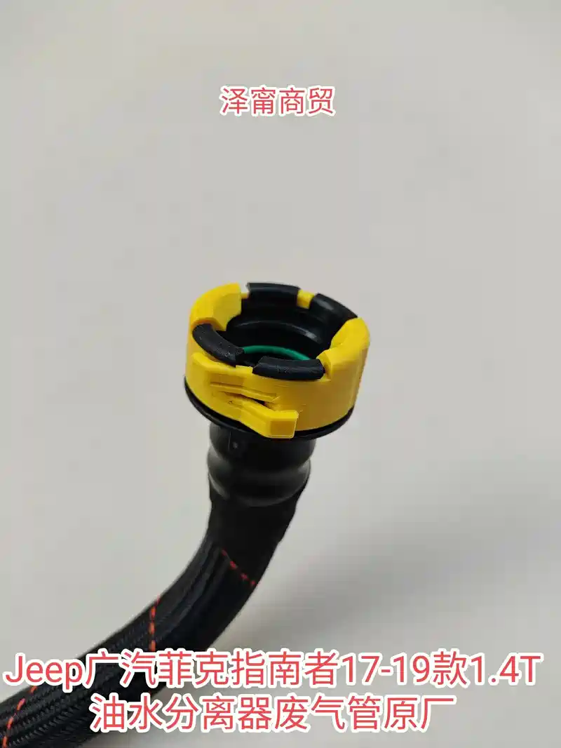

1.4t废气管卡子怎么拆?

可以看一下图片,这个卡扣主要就是靠着那两个凸出来的牙进行固定的。在拆卸的时候,就用手指捏着那个卡箍边缘的两个小夹子,使劲的向中间捏,这样里面的那个凸牙卡扣就会撬出来,这样就能够拔出来了
