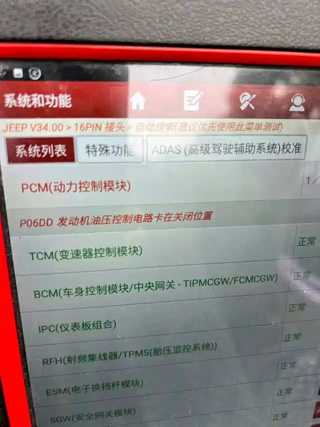

2020款指南者,两驱顶配,4w公里不到。
故障码P06DD:发动机油压控制电路卡在关闭位置。
有谁知道这个故障码的问题是啥么?
(1,4s说是节气门上面有个螺丝松了的问题,还说是这款发动机通病。
2,吉普专修店说是机油和滤芯的问题,换了,管了2天又报这个故障灯。
我现在也不知道是啥故障了,感觉原因好多。。也不想拆发动机。。
请各位大神老司机说一说,有碰到同款故障码并解决的么?

具体表现出来的是什么故障现象?发动机油压是指润滑油油压,还是燃油油压,应该确定清楚! 看表述是电路卡在关闭位置,应该是电路问题,而非机械故障!个人分析仅供参考。

你这个图片上看起来应该不是4儿子的设备,周边看看还有没有四儿子的店了,换一家试试

第一点不是很好验证吗。把节气门那颗螺丝扭紧就能知道有没效果。
另外网上搜的资料
排除机油滤和机油量后,再可能就是机油压力传感器或者机油泵的问题。大切和牧马人蛮多这个故障码,好像都是这个思路。
据说可能是越野干的太猛导致的。哈哈

应该是需要更换机油泵,检查一下机油压力是否正常。检查一下机油泵吧。如果有问题,可以索赔的,毕竟才3年的车。望采纳一下,谢了。
