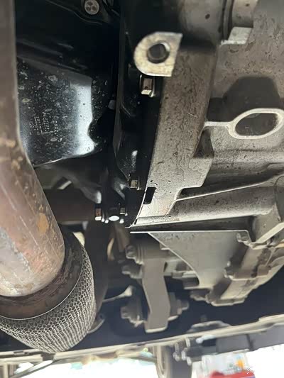

问 17款指南者变速箱漏油问题 删除 推荐精华 置顶 取消置顶 关闭回复 打开回复 推荐编辑 楼主禁言 移动帖子 重置头像 操作记录 ago62fa 0浏览 · 2023-11-15 20:16· 发布于河南 17款指南者。漏油刚开始拆变速箱。把三个油封全部换了。分离轴承也换了。然后还是漏油。后来原因是变速箱排气孔堵塞。行驶中变速箱温度升高,热气排不出去,造成的油封漏油。完美解决。 举报 打开汽车之家 阅读体验更好 相关问题 更多 问2019款指南者 0回答 问17指南者1.4T 0回答 问17指南者1.4T 0回答 问进口指南者换后门拉手 0回答 问后面还有新车上市吗? 0回答 问行李架罩断裂 0回答 全部回复 只看楼主 katrinahgj 关禁闭 已屏蔽 红旗HS3 PHEV 2023-11-16 01:17 来自吉林 回复 沙发 屏蔽此人 举报 删除 取消删除 禁言 重置头像 共有条对话 > chenmi1 关禁闭 已屏蔽 指南者 谢谢您的分享!可以让有此问题的车友少走弯路!👍👍👍 2023-11-16 12:08 来自重庆 回复 板凳 屏蔽此人 举报 删除 取消删除 禁言 重置头像 共有条对话 > apsbdvbrjyr 关禁闭 已屏蔽 请问楼主是不是这个位置滲油? 2023-11-26 21:45 来自广西 回复 地板 屏蔽此人 举报 删除 取消删除 禁言 重置头像 共有条对话 > 还想在主楼增加内容?点击续写主楼内容 登录 参与更多互动 发表回复 打开App,查看更多评论 首 页 上一页 下一页 末 页 跳 转 取 消 还想在主楼增加内容?点击续写主楼内容 登录 参与更多互动 系统故障 发表回复 图片最多上传9张 微信好友 微信朋友圈 新浪微博 QQ好友 QQ空间 取消 相关推荐 加载中
