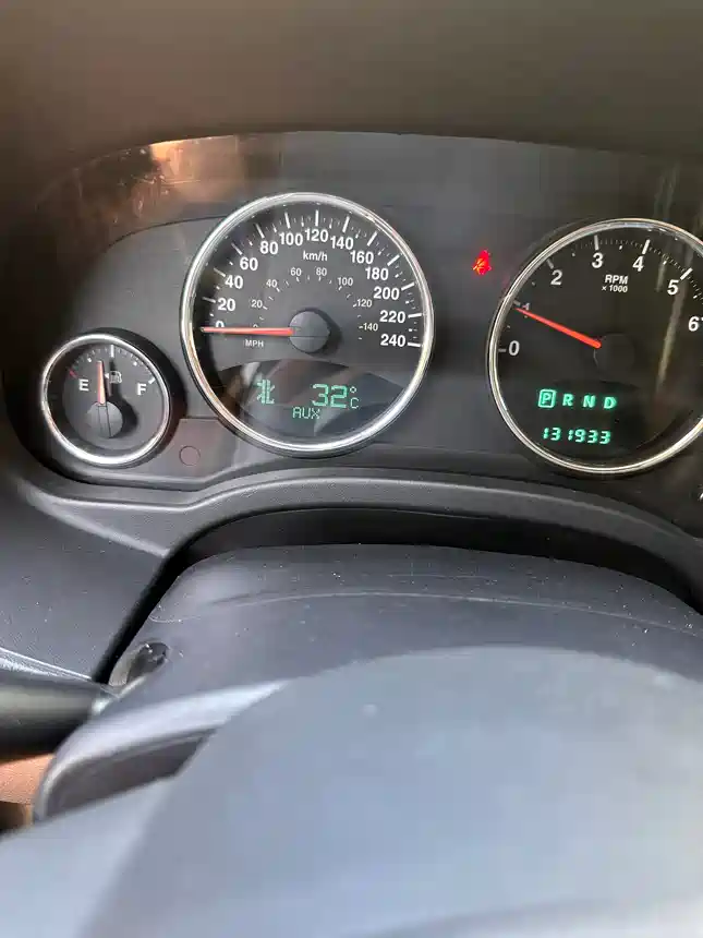

问 2012指南者仪表一直指向北 删除 推荐精华 置顶 取消置顶 关闭回复 打开回复 推荐编辑 楼主禁言 移动帖子 重置头像 操作记录 泸州车友3052344 0浏览 · 2023-08-13 10:56· 发布于四川 仪表盘一直显示北,不显示其他方向是坏了吗?怎么修呀? 举报 打开汽车之家 阅读体验更好 相关问题 更多 问轮胎 0回答 问关于换电瓶的问题 0回答 问14指南者落锁问题 0回答 问一键启动突然没反应了 0回答 问指南者轮毂颜色 0回答 问你们的都有这个缝吗? 0回答 全部回复 只看楼主 味名堂 关禁闭 已屏蔽 长安Lumin 一你是否买的二手车?有没有加装全景360记录仪,这个是会有影响的。建议可以断开电瓶负极复位1-3分钟再装复即可。如果搞完还不行,很有可能是GPS信号异常导致的。您可以尝试重新启动车机,或者到空旷地带测试GPS信号是否正常。去汽修店看看吧。 2023-08-13 16:56 来自湖南 回复 沙发 屏蔽此人 举报 删除 取消删除 禁言 重置头像 共有条对话 > 碧海蓝天2257 关禁闭 已屏蔽 指南者(进口) 机表里面有设置,是在最后一道,里面就是陀螺仪的一个设置 2023-08-16 23:18 来自江西 回复 板凳 屏蔽此人 举报 删除 取消删除 禁言 重置头像 共有条对话 > 锋尚行_阿松 关禁闭 已屏蔽 自由客 陀螺仪在原车机头里,你肯定是更换了其他机头或者大屏 2023-08-23 14:04 来自山东 回复 地板 屏蔽此人 举报 删除 取消删除 禁言 重置头像 共有条对话 > 锋尚行_阿松 关禁闭 已屏蔽 自由客 你换回原车机头再试试,会有惊喜 2023-08-23 14:04 来自山东 回复 屏蔽此人 举报 删除 取消删除 禁言 重置头像 共有条对话 > 江北老猫 关禁闭 已屏蔽 普拉多 和换CD机没关系。。我也换了机头都没有问题。。这个也和GPS没关系 ,这个是磁罗盘。。。在仪表里面找找有个COMPASS设置,。重新复位然后校准一下试试。。 2023-08-25 13:09 来自重庆 回复 屏蔽此人 举报 删除 取消删除 禁言 重置头像 共有条对话 > 还想在主楼增加内容?点击续写主楼内容 登录 参与更多互动 发表回复 打开App,查看更多评论 首 页 上一页 下一页 末 页 跳 转 取 消 还想在主楼增加内容?点击续写主楼内容 登录 参与更多互动 系统故障 发表回复 图片最多上传9张 微信好友 微信朋友圈 新浪微博 QQ好友 QQ空间 取消 相关推荐 加载中
