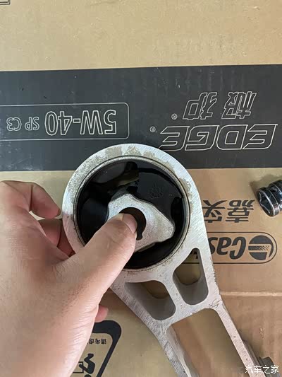

说下我的问题和解决方法,我是家享四驱,车辆怠速抖动,还有就是挂倒档车辆极速抖动,这个不是发动机问题,也不是什么积碳过多,是变速箱机脚也就是后机脚胶坏了。换了新的后车辆怠速完全不抖了,挂倒档更是静谧。急加速收油后车辆也不前后晃动了。值得说的是tb或者某鱼卖的都是有广气菲克认证的纯正零部件,其实不是那么回事,原厂拆下来的后机脚是一整块铝板CNC切割的。我买到的都是浇筑的。【有渠道的小伙伴给个明路】工时费60。

    这种情况出现除非三年以上车型,否则就是有越野经验造成橡胶损坏,8万公里。发动机三个机脚胶都换过

    13万公里换的,跑了趟泸沽湖镇搓板路,直接干废了。换了以后感觉像新车了,还能再开6年。不过车友说这玩意容易坏,换的是副厂件不知道能用多久

    果然是这个问题,我的也烂了
