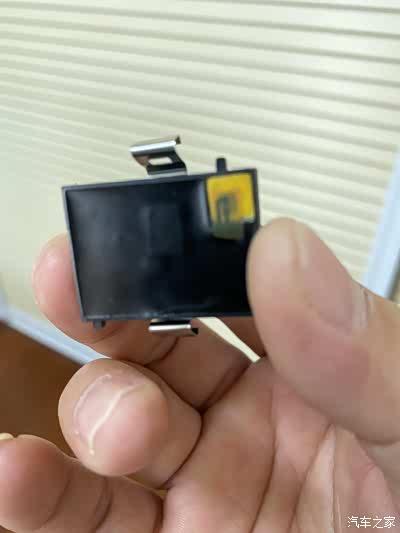

19家享版1.4T指南者,3.5W公里,早上上高架上关窗想打开风扇通风,没按AC,可是空调自己运转,车下面滴冷凝水,前两年没碰到这种情况,问4S店说外面环境温度过高,打开风扇默认就是打开空调,压缩机自己工作,你们有这样的情况吗?现在就是不按AC只要风扇打开就制冷,这是要多费多少油啊!

兄弟们,找到原因了,就是湿度传感器坏了,导致打开风扇开关空调压缩机启动,传感器就在内后视镜后面的挡风玻璃塑料盖板里面,4S店不算检查安装费1100大洋
