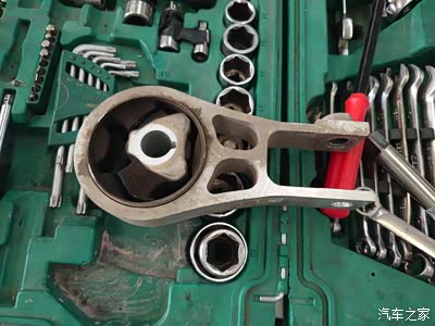

问 17款指南者倒档顿挫一下,有解决的兄弟吗 删除 推荐精华 置顶 取消置顶 关闭回复 打开回复 推荐编辑 楼主禁言 移动帖子 重置头像 操作记录 陳S0 0浏览 · 2022-04-20 11:16 车放久了着车挂倒档,或者陡坡挂倒档松刹车会顿挫一下,有一样情况的兄弟吗?可以解决吗? 举报 打开汽车之家 阅读体验更好 相关问题 更多 问轮胎 0回答 问17年7月份指南者 0回答 问指南者轮毂颜色 0回答 问中控屏幕没有时间显示 0回答 问指南者保养用品 0回答 问指南者一些改造提问 0回答 全部回复 只看楼主 西宁车友0902766 关禁闭 已屏蔽 一样 说是阀体的问题 通病 2022-04-25 20:00 回复 沙发 屏蔽此人 举报 删除 取消删除 禁言 重置头像 共有条对话 > 重庆车友3290207 关禁闭 已屏蔽 离合片结合慢,倒车时感觉离合片打滑了,踩下油门,就快速结合了! 2022-04-26 00:59 回复 板凳 屏蔽此人 举报 删除 取消删除 禁言 重置头像 共有条对话 > 喜川香陈亚均 关禁闭 已屏蔽 我的成都17款1.4T到车也是要响一下,感觉离合片突然接上,没有缓冲,响声也比较大,大家有遇到同样的问题没有?有是怎么维修的? 2022-05-15 18:15 回复 地板 屏蔽此人 举报 删除 取消删除 禁言 重置头像 共有条对话 > 喜川香陈亚均 关禁闭 已屏蔽 朋友你的问题得到解决了没有, 2022-05-15 18:17 回复 屏蔽此人 举报 删除 取消删除 禁言 重置头像 共有条对话 > 温柔疯子 关禁闭 已屏蔽 名爵3 我的也是 我还以为是发动机机脚的问题 2022-05-17 13:17 回复 屏蔽此人 举报 删除 取消删除 禁言 重置头像 共有条对话 > Cherokee_Ch 关禁闭 已屏蔽 无顿挫,不成车 2022-05-17 13:26 回复 屏蔽此人 举报 删除 取消删除 禁言 重置头像 共有条对话 > 东方红yy 关禁闭 已屏蔽 指南者 挂R档 咚得一声好响,像敲鼓一样… 什么原因? 2023-02-25 00:39 来自广西 回复 屏蔽此人 举报 删除 取消删除 禁言 重置头像 共有条对话 > 福州车友7551152 关禁闭 已屏蔽 最后什么问题? 2023-08-31 22:06 回复 屏蔽此人 举报 删除 取消删除 禁言 重置头像 共有条对话 > 亚州第伍帅 关禁闭 已屏蔽 挂入到档,别急加油门就不会了 2023-09-05 21:25 来自河南 回复 屏蔽此人 举报 删除 取消删除 禁言 重置头像 共有条对话 > 封妖师 关禁闭 已屏蔽 指南者 倒车咚的一声响(不睬油门也会响),就是这个连接器坏了,里面是橡胶的,久了老化了 2023-09-07 17:09 来自四川 回复 屏蔽此人 举报 删除 取消删除 禁言 重置头像 共有条对话 > 还想在主楼增加内容?点击续写主楼内容 登录 参与更多互动 发表回复 打开App,查看更多评论 首 页 上一页 下一页 末 页 跳 转 取 消 还想在主楼增加内容?点击续写主楼内容 登录 参与更多互动 系统故障 发表回复 图片最多上传9张 微信好友 微信朋友圈 新浪微博 QQ好友 QQ空间 取消 相关推荐 加载中
