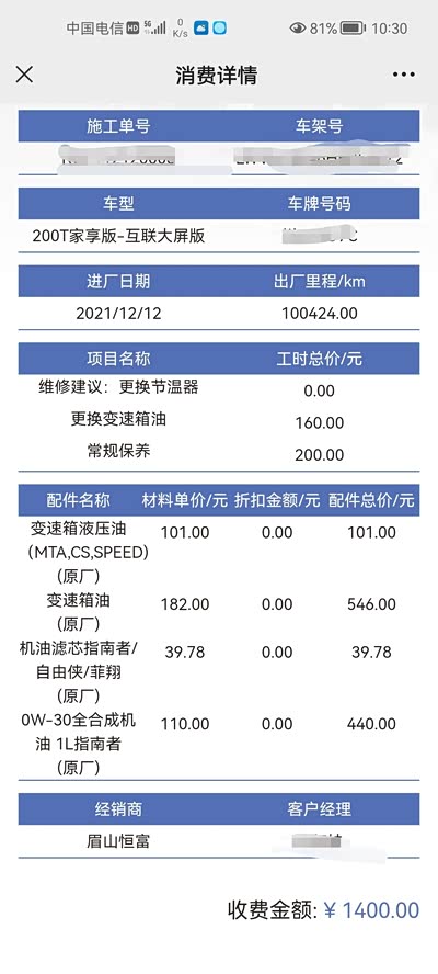

问 17款1.4T干式双离合变速箱油需要更换吗? 删除 推荐精华 置顶 取消置顶 关闭回复 打开回复 推荐编辑 楼主禁言 移动帖子 重置头像 操作记录 余生請指教 0浏览 · 2022-01-13 14:07 问过几家,说干式的不需要换变速箱油,可以一直用。还有的说需要换,用2-3升油,很便宜。到底需要换吗?懂得朋友告诉下,感激不尽! 举报 打开汽车之家 阅读体验更好 相关问题 更多 问14指南者落锁问题 0回答 问2019款指南者 0回答 问换 0回答 问17指南者1.4T 0回答 问17指南者1.4T 0回答 问关于换电瓶的问题 0回答 全部回复 只看楼主 和平an1101 关禁闭 已屏蔽 一般都是7到8W公里左右, 重力、循环机都可以,强迫症循环机,一般需要2-12L,更换时候滤网一起更换。 2022-01-13 14:08 回复 沙发 屏蔽此人 举报 删除 取消删除 禁言 重置头像 共有条对话 > 名字297662 关禁闭 已屏蔽 捷达 车辆变速箱油厂家一般建议是6~8万公里更换变速箱油,更换的方式一般有两种,一种是循环机放油,一种是重力放油,建议最好还是选择重力放油的方式 2022-01-13 14:08 回复 板凳 屏蔽此人 举报 删除 取消删除 禁言 重置头像 共有条对话 > 萍果129 关禁闭 已屏蔽 Polo 不用换,反正开吧,没什么问题的话,是不用管的,一般保养的时候就是检查就可以了。 2022-01-13 14:08 回复 地板 屏蔽此人 举报 删除 取消删除 禁言 重置头像 共有条对话 > 风花雪夜帝 关禁闭 已屏蔽 YARiS L 致享 买了干式双离合变速器,车主可以选择不更换变速器油基本可以不用管的,实在不放心,10万公里以后更换一次即可 2022-01-13 14:08 回复 屏蔽此人 举报 删除 取消删除 禁言 重置头像 共有条对话 > 仰望希望之路 关禁闭 已屏蔽 驭胜S350 17指南者干式双离合变速箱油SSSS更换800多元,技师说只能采用重力换油。我6W公里换的 2022-01-13 14:50 回复 屏蔽此人 举报 删除 取消删除 禁言 重置头像 共有条对话 > 珞唧 关禁闭 已屏蔽 我5w公里换了 2022-01-13 15:16 回复 屏蔽此人 举报 删除 取消删除 禁言 重置头像 共有条对话 > 酷黑六 关禁闭 已屏蔽 看说明书,不用换 2022-01-14 15:03 回复 屏蔽此人 举报 删除 取消删除 禁言 重置头像 共有条对话 > ame7z2pzw 关禁闭 已屏蔽 帕萨特干式双离合八万公里换了变速箱齿轮油,没有更换变速箱油! 2022-02-12 10:16 回复 屏蔽此人 举报 删除 取消删除 禁言 重置头像 共有条对话 > 热情的我 关禁闭 已屏蔽 齿轮箱油还是要换一下的 要不然换挡不顺畅 和手动挡一样 6万公里最好换一下 液压油貌似不用换 2022-02-13 10:14 回复 屏蔽此人 举报 删除 取消删除 禁言 重置头像 共有条对话 > 铁肘哥 关禁闭 已屏蔽 指南者 10万公里换的,重力换油,齿轮油和阀体油,换个安心 2022-02-13 10:32 回复 屏蔽此人 举报 删除 取消删除 禁言 重置头像 共有条对话 > lwj228189 关禁闭 已屏蔽 指南者 说明书上说车子服务期内不换 2022-02-13 10:56 回复 屏蔽此人 举报 删除 取消删除 禁言 重置头像 共有条对话 > cyxbxb123 关禁闭 已屏蔽 大哥们,干式双离合没变速箱油的,不用换 2022-02-13 22:05 回复 屏蔽此人 举报 删除 取消删除 禁言 重置头像 共有条对话 > 还想在主楼增加内容?点击续写主楼内容 登录 参与更多互动 发表回复 打开App,查看更多评论 首 页 上一页 下一页 末 页 跳 转 取 消 还想在主楼增加内容?点击续写主楼内容 登录 参与更多互动 系统故障 发表回复 图片最多上传9张 微信好友 微信朋友圈 新浪微博 QQ好友 QQ空间 取消 相关推荐 加载中
