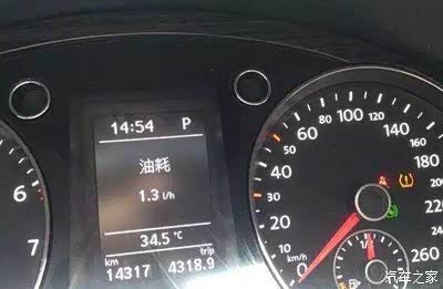

问 330S提车半年,走高速时这个灯闪烁,求大神告知那里出问题了

【1】胎压灯亮影响车安全。【2】如果轮胎气压监测系统警告灯在行驶过程中亮起,请保持镇静,不要慌张,立即降低车速并避免快打方向盘和急刹车,立即检查轮胎。
如果你的车有数值显示的胎压监测系统,那就简单了,你只需要查看一下轮胎气压值就可以了,如果轮胎气压没有降低很多,还保持在1.5Bar以上就可以先继续行驶,等行驶到服务器再进行维修更好一些,毕竟在应急车道上换轮胎太危险了,不到万不得已最好不要在应急车道停车。
胎压灯亮的原因及解决办法:轮胎被扎引起的胎压监测灯亮:这个情况通常极慢的漏气,一时没法发现到底是哪个轮胎,这时可以用胎压表测量,前2.3,后2.5,若缺气,就补足,然后再观察胎压报警灯,若过几天又亮起,可能就要扒胎检查啦。4S店,维护人员通常的处理方法是将两个前胎压力调整为2.3,后胎压力调整为2.4,然后削去胎压报警,并让我们再跑个3、4天看看,如果再不报警就没问题了,再报警就可能是有胎被扎了,需要再去4S店,让他们再帮着检查检查。

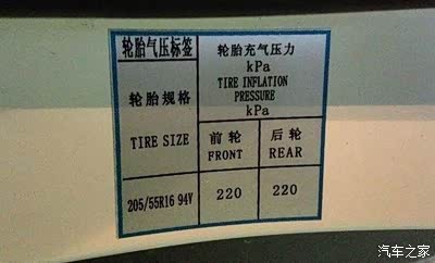

标准型轮胎:2.4-2.5bar;增强型轮胎:2.8-2.9bar;最高气压:不应大于3.5bar。所以当有轮胎超过3.0bar也会触发胎压监测灯亮,低胎压行车时间过长引起的胎压监测灯亮,这种情况通常发生在:某个轮胎胎压过低,高速运转使胎温升高,进而引起的胎压升高,这时应及时停车休息或更换备胎。![]()
