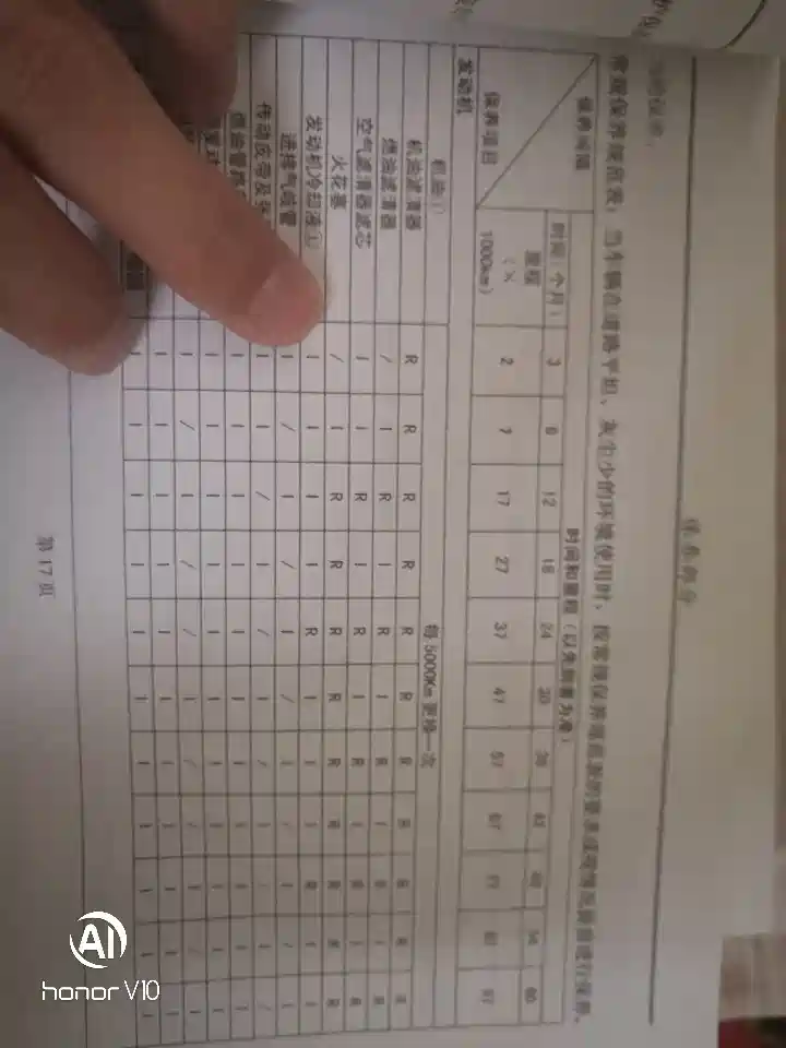

保养手册说的火花塞半年或者一万公里就要换一次?
洛阳人伊川根
0浏览 · 2020-02-26 10:17
一看吓一跳。

普通火花塞建议每3万公里更换,长效火花塞根据状况6-9万公里更换,注意热值必须与自己发动机要求相符。装车前确认火花塞电极间隙是否合乎要求。

这只是个参考,火花塞更换周期依材质而定,更换时间分别为:
铱金火花塞:8-10万公里左右更换;
铂金火花塞:5-6万公里更换;
镍火花塞:2-3万公里更换。

按照你的保养手册建议的去做就好了,是最标准的,有的直喷发动机火花塞换的早也正常

没那么夸张的,厂家有点过度保养了,太频繁了。
就是最普通材质的火花塞,正常的话,跑个3万公里左右更换一次也是没问题的,放心吧,
所以无需担心的,没必要那么频繁的更换火花塞,

    所有保养按照保养手册来就行,上面各项东西多少公里更换都讲的很清楚,其余推荐的都不需要的。

    这个可以不需要看它的,正常来说可以三四万公里左右的时候换一下好一点的火花塞。

    保养手册那只是参考
    只要你的爱车启动正常、怠速稳定、收、抬(松)油门和低档位加速无明显顿挫、急加速动力无明显衰弱、近期油耗无明显增加等现象、既不要清洗油路、喷油嘴、节气门、也不要更换火花塞。

    其实我觉得没有这个必要的,火花塞可以2到3万公里的时候或者两年多更换一次就可以

    这个是完全没有必要看保养手册来的啊,直接就是原车的是可以六万公里一换的。
    jane0898 关禁闭 已屏蔽
    不可能是这么出现,这么早就去进行一个更换,这个情况一般都是那六万公里左右换的
