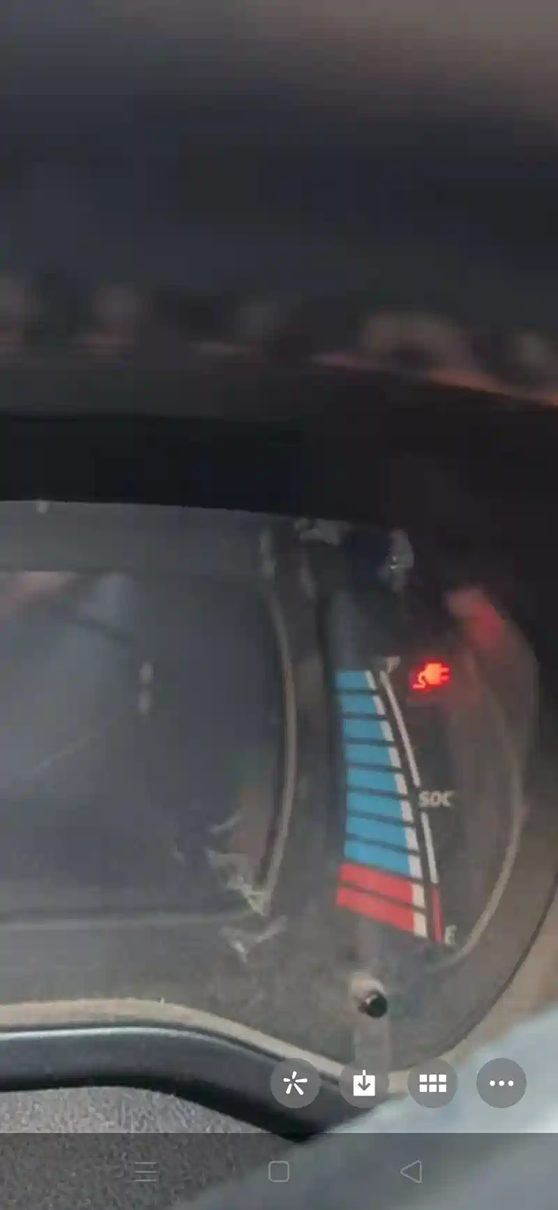

知豆D2充不进电怎么原因?
如图

电池坏了,充电电路故障问题,充电器坏了,还有一种可能是汽车车主没要注意充电插头没插好,这几种状况基本都有可能是知豆电动车无法充电的原因

这个首先需要确定一下看看是不是电池的问题,这个车一般质保期还是比较长的,去找售后检查一下吧。

车辆充不进去电,那就是车辆的充电控制模块出问题了,这个只能是到4S店去检查处理一下。

  1换充电机2检查小电瓶3检查接地  我刚换的充电机就好了。
阿飞正传0881 关禁闭 已屏蔽
你打开引擎盖看看充电机的灯是不是红绿闪 正常是红闪。

信息太少,怎么判别故障,我之前也是有段时间自带家用充电枪充不了,然后公用充电桩可以充,就能确定是枪的问题,楼主可以试下判别
