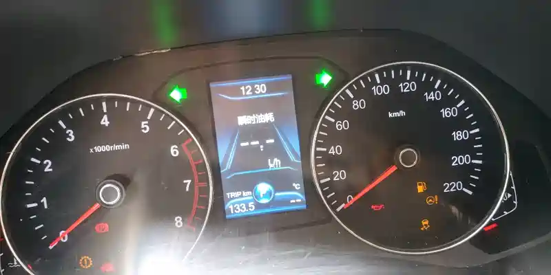

2017年9月买的手自一体智能型,开了两万公里,4月20曰通电打火打不着,打了几次打着后出现车身稳定系统,方向盘,变速箱故障码,双闪自动打开,变速箱指示灯不会动,电子手刹没电,熄不了火,按了多次熄火后又打不着火,打4S店电话打不通,打另外一个号码说是空号。没办法只有联系拖车拖到修理厂,师傅用解码器解锁也解不开,重新做系统后启动正常,师傅说可能以后还会出现这种情况。5月29日通电后又打不着火,联系修理厂师傅说可能电瓶电弱带了一支电瓶来搭电打火,仍然打不着,没办法又用拖车拖到修理厂,师傅用电脑检测,没什么问题,重新打火打着了,试了几次都打着,师傅说没办法只有先开着,以后还会出现这种问题。请问有人知道是什么问题吗?该怎么办?
真烦人,今天又出现问题了。
才从修理厂出来一个星期,今天回家路上又出现故障码,靠边停车后熄不了火,只有又联系修理厂,修理厂师傅来了熄火后打不了火说又要拖到修理厂去检查。真是烦死了,一个多月出现了三次,并且没查出原因。4S店打了几次电话也打不通,晚饭后联系厂家给了一个电话,打通后说要开到店里去看看,现在车也动不了,真不知道怎么办,烦死了。
今天拖到修理厂,师傅检查了一早上,说是天窗排水孔堵塞漏水引起的,真是这个问题吗?
